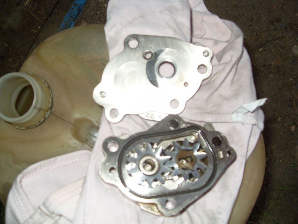

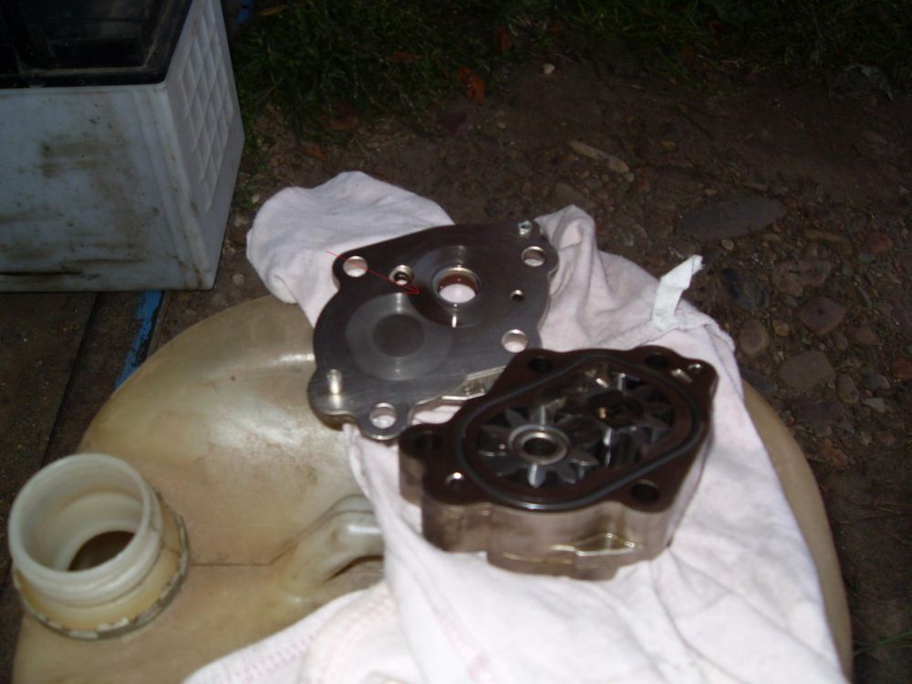

Сообщение KLIG. » 16 сен 2011, 15:18
Тема закисла давно но для инфы внесу свою лепту и фото. У меня погнало металлическую стружку в топливную систему. Поймал я её уже на выходе из бака. У меня стоит 2 дополнительных филтрека отстойника от бензинки, один перед основным фильтром другой после основного. Вот в тот что перед основным я и поймал стружку. Поймал в очень малом количестве и на ранней стадии развала этого самого насоса ТННД.
Вскрытие показало что стружка эта именно из него, она мелкая её мало и она НЕ магнитится.
Красной стрелкой на первом рисунке показано место где шестерней выбрало как фрезой канавку.
Тёмное место помеченное стрелкой это выработка от шестерни.
Вскрытый ТННД
Последний раз редактировалось KLIG. 02 май 2012, 11:13, всего редактировалось 1 раз.

Сообщение KLIG. » 27 окт 2011, 16:38
VLAD-001 писал(а): уже больше трёх месяцев.
Я у форсуныча брал!!! Бери у него если есть, дешевле чем на экзите почти на касарь
Добавлено через 3 минуты 21 секунду:
Да и ещё, если ТННД начал сыпаться то в ТНВД стружку 100% погнало. Так вот я поймал стружку на самом раннем этапе, и то сомневаюсь что ТНВД не пострадал. А если ТННД у тебя хорошо рассыпался то нет смысла его покупать, лучше уже ТНВД целиком брать. ТНВД в комплекте с ТННД идёт!!!
