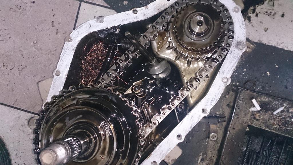

Добрый день, при разборке раздатки обнаружил следующее.
Хотелось бы узнать мнение из-за чего вышел из строя электромагнит.
Раздатка Супер-Tod с переключателем от Parfinder.

Сообщение BlkDem » 03 мар 2014, 06:53
По-долгу в 4Н ездил?
Вполне возможно, ресурс закончился.

Сообщение Evgeny » 03 мар 2014, 11:03
на 4H долго не ездил, запахло горелыми фрикционами и пропал передний привод. Из-за ресурса может электромагнит рассыпаться?

Что за масло?

Сообщение Evgeny » 03 мар 2014, 11:10
Dextron 3 mobil

Сообщение deka » 03 мар 2014, 11:13
А по поведению машины были проблемы ?
Рывки/дергания в поворотах, закусывание руля, визг резины и тд ?
ИМХО, заклинило фрикционы и пока сами себя не сожрали был постоянный 4H .

Сообщение Evgeny » 03 мар 2014, 11:32
Замечал, были подергивания при медленном движении на поворотах, затем появился звук как будто валы работают в напряжении. Затем заметил, что при включении, когда установил супер-тод на 4Н при движении по круговому движению было подклинивание колес, вроде как и должно быть, через некоторое время на 4Н подклинивание исчезло. Ездил на 2Wd и на AUTO, 4Н практически не включал., было на ходу при сброшенной педали газа переключал с 2Wd на AUTO.

Сообщение BlkDem » 03 мар 2014, 11:48
Никакого криминала, судя по пояснениям, не было. Умер от старости :)

Сообщение deka » 03 мар 2014, 11:50
Только количество стружки удивляет .
Много настрогало.

Сообщение Evgeny » 03 мар 2014, 11:59
Это стружка от медной обмотки эл.магнита

Сообщение BlkDem » 03 мар 2014, 12:02
Генераторы, стартеры - все ломается; почему муфта не может.

Сообщение Evgeny » 03 мар 2014, 12:10
Я согласен, если просто сгорит, как тогда произошло разматывание катушки?

Сообщение BlkDem » 03 мар 2014, 12:31
Были локальные перегревы в обмотке из-за разрушения изоляции, кмк. А там где перегревы, там и деформация, и разрушение.
