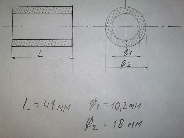

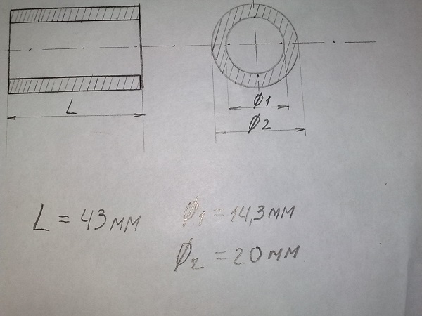

kapger писал(а): - токарь - Втулка амортизатора, задней подвески, нижнего крепления, центральная осевая, металлическая, внутренний Ø14.3 мм, наружный Ø20 мм, длина L=43 мм - 2 шт. по неизвестной цене
Добавлено через 54 секунды:
Хабибулин писал(а): - токарь - Втулка амортизатора, задней подвески, верхнего крепления, центральная осевая, металлическая (аналог родной втулки 553373E000 с внутренним Ø12.2 мм), внутренний Ø10.2 мм, наружный Ø18 мм, длина L=41 мм - 2 шт. по неизвестной цене

Сообщение vadyan74 » 07 мар 2014, 15:17
Начертил для заказа токарю втулки для установки на амортизаторы HOLA S454 по инструкции kapgerМожет кому сгодится чтобы самому не рисовать.
Втулка амортизатора, задней подвески, нижнего крепления, центральная осевая, металлическая.

Сообщение Хабибулин » 07 мар 2014, 20:43
Есть готовые. :P
