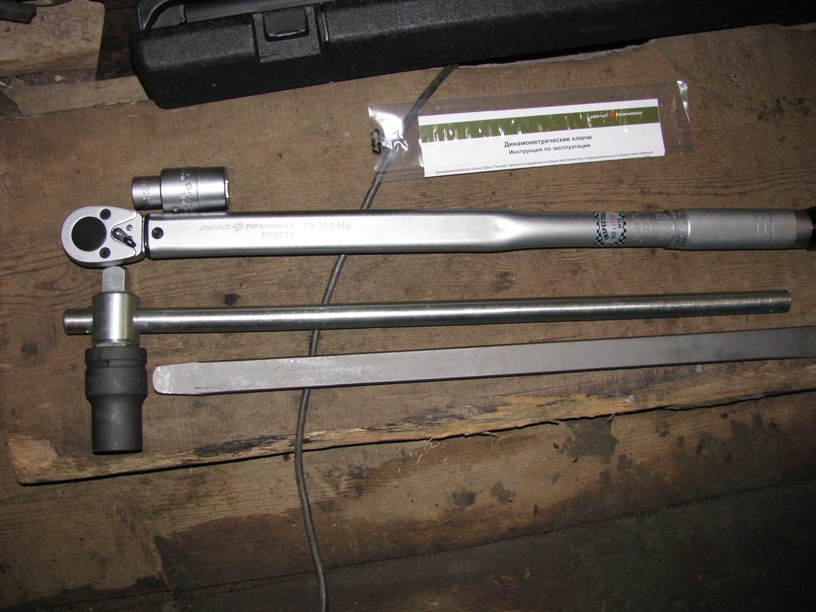

Открутил сегодня с помощью напарника болт шкива коленвала примерно за пару минут!
Сделал все, как в моей мурзилке написано: упер монтировку в гидротранформатор, напарник занялся откручиванием болта.
Инструмент на фото:
Динаметрический ключ 70-350 Нм
