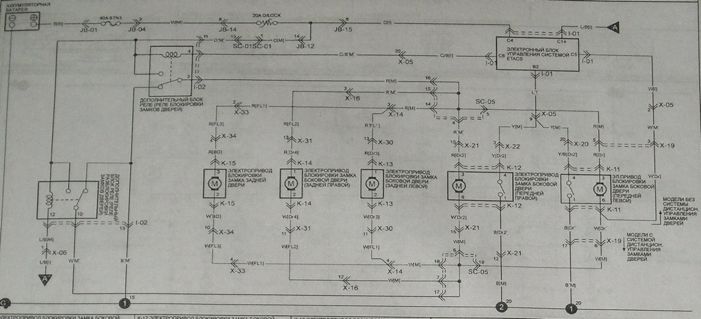

это явно не сигналка. Алгоритм работы замка явно говорит о том, что в самом замке есть контакты, которые дают данные о положении передних рычажков в блок ETACS, скорее всего эти контакты подмерзают и глюки из за них или же сам блоу ETACS дурит. У меня если при работающем двигателе закрыть водительскую дверь рычажком, то он опять открывается. Если кнопкой на двери, то закроется нормально.
Возможно чтобы в будущем этого избежать, можно вытащить реле управления электрозамками, этим реле управляет как раз блок ETACS, сигнализации врятли с этим блоком завязывать будут. Я попробую на днях, потому что мне тоже такой хоккей не нужен.
Добавлено через 9 минут 9 секунд:
Re: центральный замок сошел с ума (сам открывает - закрывает)
не понятно, где это реле установленно, наверное где то под рулем.
