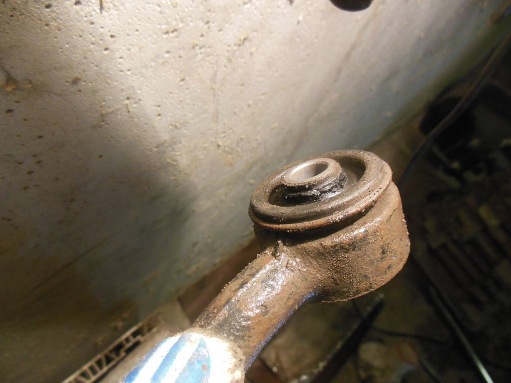

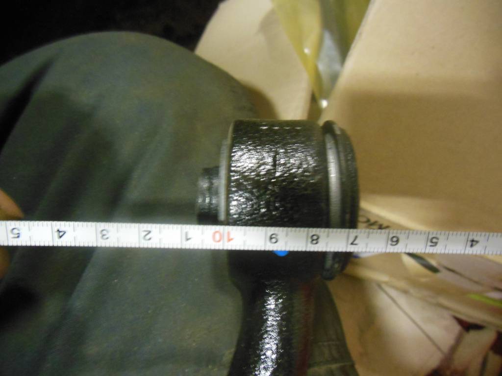

Сообщение КСИ » 12 янв 2014, 08:31
Заменил оба рычага. Никаких траблов. Работы на час с перекурами. Все болты открутились без проблем, только что трещетка с головкой у меня к ним не пролезает, поэтому пришлось всё крутить обычными накидными.
Кто-то просил замеры сайлента. Вот на новом рычаге:
Старые сайленты на одном рычаге оба оторваны внутренние втулки, на втором рычаге надорваны там же.
Добавлено через 1 минуту 22 секунды:
з.ы. на развал влияния не ощутил.
