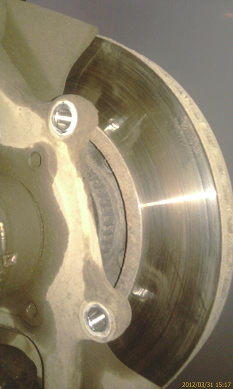

При замене шпилек передних колес всё проще.
Снимаются тормозные колодки. Крепление всей этой системы тож и через образовавшееся пространство достаются и ставятся шпильки.

и что в такой зазор они пролезают? :shock:

etaon писал(а):При замене шпилек передних колес всё проще.
вообще ничего снимать не надо кроме колеса...
всё прекрасно и так меняется
Менял как писал автор. Переднее левое колесо. По времени примерно пол часа, две шпильки (шпильки выбиваются двумя ударами молотка)

Сообщение Gubkin » 20 дек 2014, 17:37
sergrnd писал(а):пол часа
прям и колодки снимал как автор ? лишняя работа. Всё и так выбивается на ура.

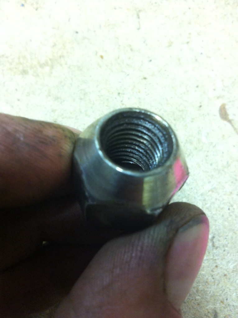

Сообщение Сергей564 » 30 апр 2015, 23:40

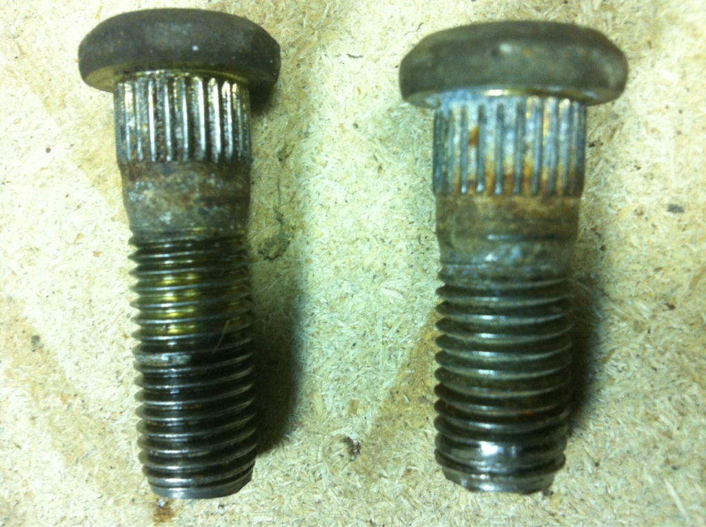

Тоже на шм, при отворачивании, обломалась шпилька на заднем колесе. Причем задние колеса снимал до этого пару месяцев назад, и затягивал динамоключем сам. Заказал 5шпилек 523213Е000, 37р/шт, и 5 гаек 0В00237160, 57р/шт. Поменял сам. По шпилькам сложилось такое мнение, что проблема не в них, а в гайках
Справа на фото обламившаясяя, а слева как бы целая, на целой между витков видно кусок от гайки, на гайках при детальном изучении обнаружил, что резьба идет не до конца гайки а до колпачка, и последние витки разслоившиеся.
И соответственно эти расслоения попадают при отварачивании в распор и гайку клинит на шпильке. Как мне кажется нужно использовать более высокие гайки с резьбой не 1,5см а хотябы 2.
Ну и понятно , что обязательно тянуть моментным ключем. 12-13 кг.
