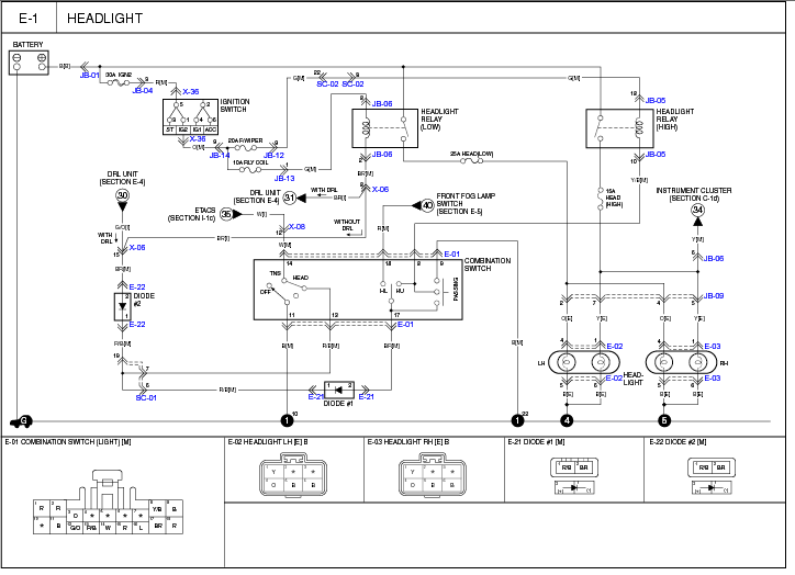

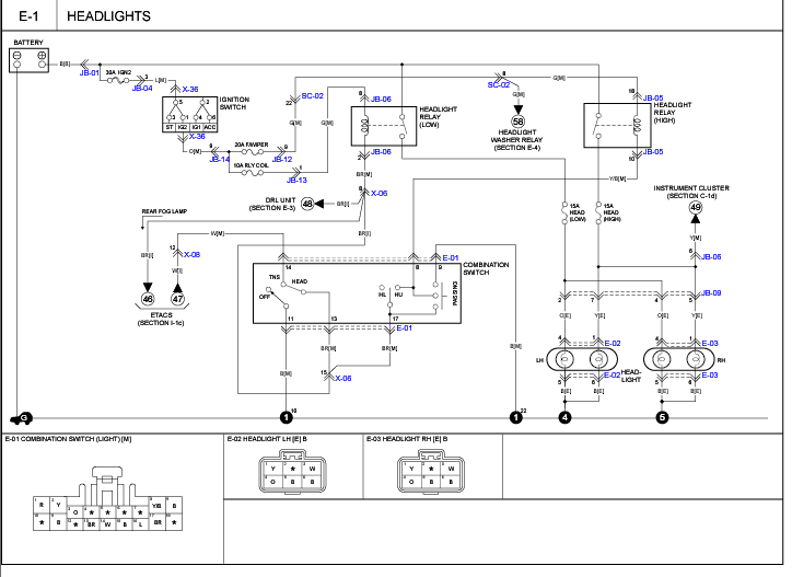

Посмотрел по схемам: у тебя выключатель ПТФ замыкается на массу через замкнутый контакт БС подрулевого переключателя, а в европейце масса подаётся сразу на выключатель ПТФ. Перевожу --- контакты 15 и 16 соединены между собой, надо разорвать и подать массу на 15. Могу схемы бросить на мыло.

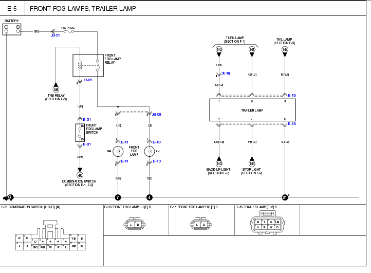

Сообщение netoka » 14 ноя 2013, 12:03
Оригиналы в SVG, поэтому видно не так чётко.
головной свет европеец
головной свет америкос
ПТФ европеец
ПТФ америкос

Сообщение netoka » 25 ноя 2013, 20:01
Подробнее:
Изображение Изображение Изображение

Я сделал туманки к габаритам. На 3 фотке в посте выше, соединил крайний правый ( черный с белым, масса) со вторым слева( чёрный с белой полосой). Всё работает.
