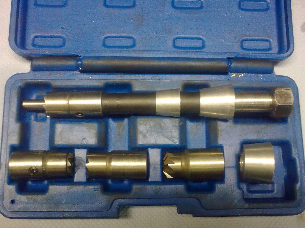

http://www.hubitools.ru/catalogue/844/24707/ фреза
эта центрируется по распылителю
покажи свою

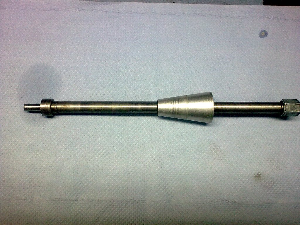

Дима ,ЭТО вообще не фреза , она НЕ центруется по пастели , а центровка только по распылителю - полнейшая глупость ( поверь , пройдено) , о чем я тебе и говорил.
т.ч твой опыт конечно ценен , для тебя в первую очередь , но если БЫ твоя фреза центровалась БЫ по пастели - то проблемы БЫ у тебя не возникло , в силу описанных мною выше процессов "согласования" плоскостей при работе фрезой.
у меня 2 фрезы , одна самодельная , универсальная , другая - на подобие твоей но модернизированная , как раз для центровки по 2 точкам , какраз для того , что бы исключать такие грабли , на которые наступил ты.
фотку постараюсь сделать и выложить , если не закручусь.

вот к стаит фотки , можешь тоже воспользоваться , мне не жалко
Добавлено через 1 минуту 18 секунд:
сделай центровку по 2-м крайним точкам фрезы = и будет тебе счастье , в виде отсутствия проблем пробоя по шайбам после установки форсунок :Yahoo!:

Лёха Юрич, как я понял, для изготовления вот такой оснастки:
Лёха Юрич писал(а):Изображение
нужно взять вот набор, который изображен по ссылке Дим66
Дим66 писал(а):Изображение
фреза эта центрируется по распылителю
или любой такой же подобный, например, такой
про который я писал ранее
И взять из этого набора только развертку плоскую 17х17мм, а вот остальную оснастку надо делать у токаря?
Лёха Юрич, выложи, пожалуйста, все геометрические размеры этой оснастки!!!
Включая размер родной развертки 17х17мм, иначе может оказаться, что разные наборы содержать чуть отличающиеся развертки.
А также опиши, если не затруднит, способ крепления деталей оснастки относительно друг друга.
У меня скоро токарь знакомый уйдет на пенсию, надо воспользоваться возможностью выточить хорошую и нужную вещь!
А зачем тогда вот эта оснастка?
