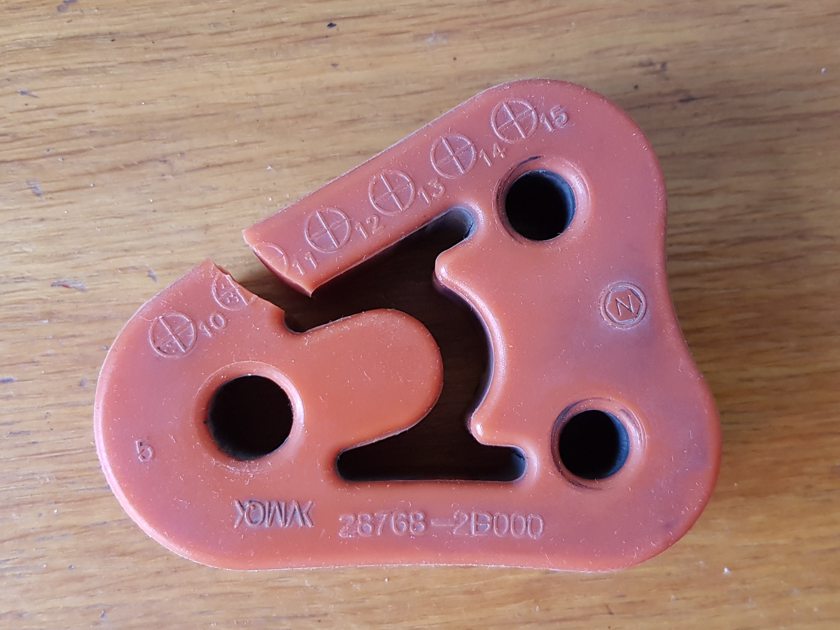

На днях тоже появился непонятный звук сзади справа. Довольно громкий, звонкий, преимущественно на ухабах и плывунах, без нагрузки проявлялся чаще. Диагностика ходовой проблем не выявила.
Методом тыка причину таки диагностировали - ослабли резинки крепления глушителя, вследствие чего тот при раскачке и кренах долбил по кузову. Вроде мелочь, а звуки были, как-будто машин разваливается.

Сообщение operator » 01 фев 2018, 10:06
operator писал(а):ослабли резинки крепления глушителя...
При "вскрытии" оказалось, что одна вообще треснула. Поменял, теперь тишина.

Сообщение - BATMAN - » 01 фев 2018, 12:22
operator писал(а):При "вскрытии" оказалось, что одна вообще треснула. Поменял, теперь тишина.
у меня стука не было, но резинка порванная немного была, держала глушитель как на соплях....но держала :)
новую жаба задавила покупать, купил б\у с малым пробегом.

Сообщение operator » 01 фев 2018, 12:44
- BATMAN - писал(а):у меня стука не было, но резинка порванная немного была
У меня было так:
- BATMAN - писал(а):новую жаба задавила покупать, купил б\у с малым пробегом.
Мне такая новая прямо на автосервисе обошлась в 90 грн. Две другие - по 40 грн. Замена - 30 грн. Искать б/у или другие варианты обошлось бы дороже даже за счёт потраченного топлива).

Сообщение - BATMAN - » 01 фев 2018, 14:32
operator писал(а):Мне такая новая прямо на автосервисе обошлась в 90 грн.
:lol: у меня в том же месте была порванная...
повезло тебе, я за эти деньги б/у взял, новая в 4 раза дороже пробивалась по коду... :o

Сообщение operator » 01 фев 2018, 14:59
- BATMAN - писал(а):новая в 4 раза дороже пробивалась по коду...
Брал аналог). Оригинал тоже был значительно дороже.
