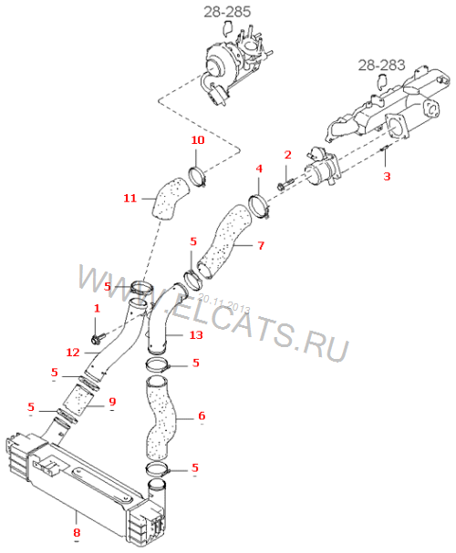

Сообщение Vladimir74 » 20 ноя 2013, 20:12
100500 Это вестгей, а где байпас :unknown: у нас по ходу его нет вот фото схема надува

Re: Датчик наддува турбины на дорестайле
Сообщение Balbes » 22 ноя 2013, 19:15
Bandit220 писал(а):...Про клапан, который отвечает за сброс набранного давления в системе при резком отпускании педали газа :)
Vladimir74 писал(а):...а где байпас :unknown: у нас по ходу его нет...
По ходу, я тут ввел Вас в заблуждение своей терминологией...
На WGT wastegate ограничивает давление наддува. Сброс (bypass) не нужен, т.к. есть расходомер.
Максимальный наддув 0,7 бар. При отпускании газа подача нулевая. Величина наддува значения не имеет.
