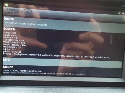

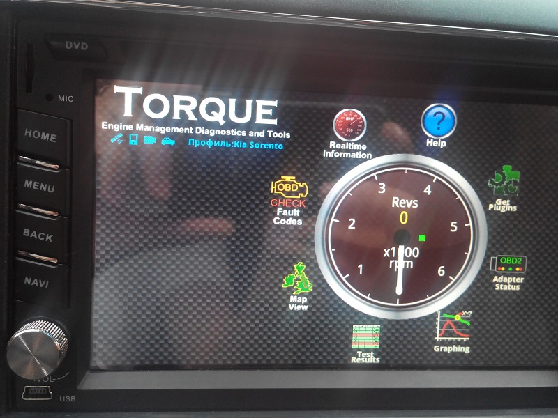

Прошивка магнитолы элементарная все установил за минут 10. Зато теперь HOBDrive, Torque и думаю и другие программы для диагностики авто работают :Yahoo!: . Плюсом оказалось то что подключив hub usb не пришлось колхозить для него питание, т.е одновременно можно использовать wi-fi и bluetooth.
В общем впечатления от магнитолы только положительные не чего не глючит, работает как часы. Спутники ловит секунд за 15(на винде этот процесс занимал от 2 мин до 15), камера заднего вида включается без тормозов, звук при этом отключается. За деньги котороые он стоит достойный аппарат.

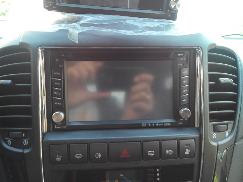

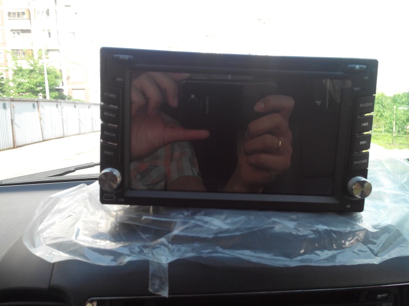

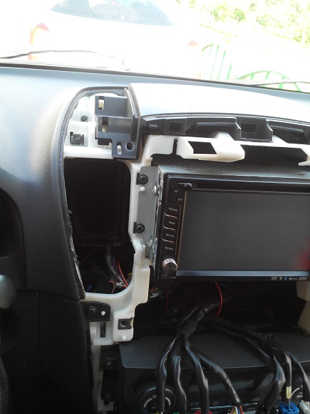

Немного фото самой установки и магнитолы.

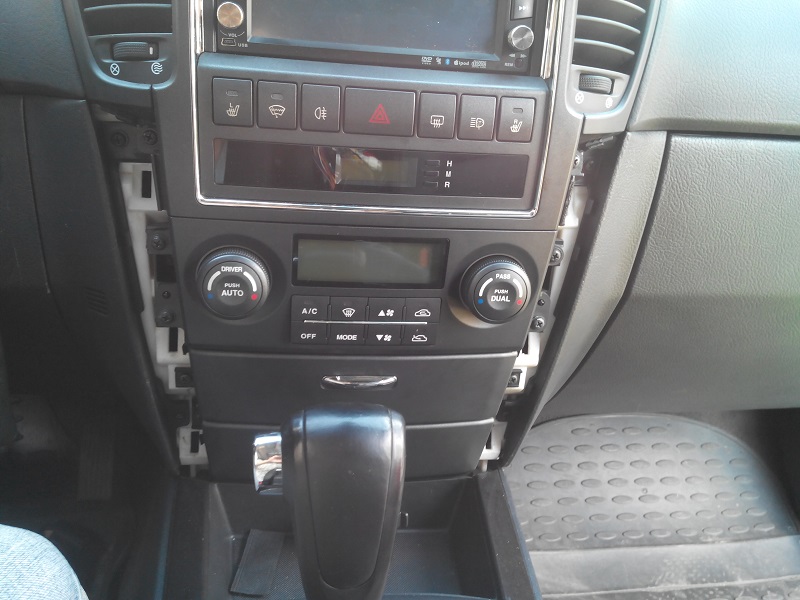

Старая внизу, новая на верху.
Новое ГУ

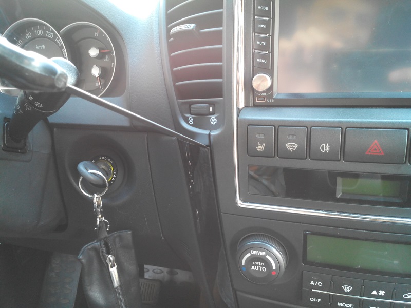

Снимаем накладку, вставив нож с длинным лезвием
Снимаем накладки ,откручиваем саморезы

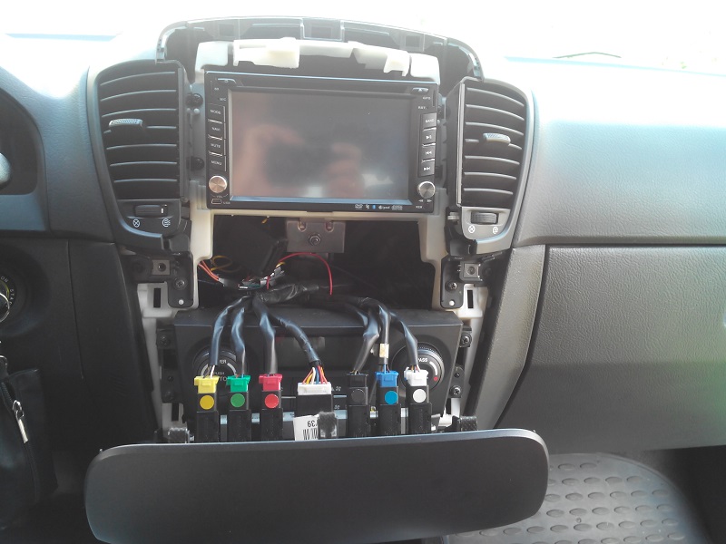

Откидываем блок климата
Снимаем центр воздуховоды

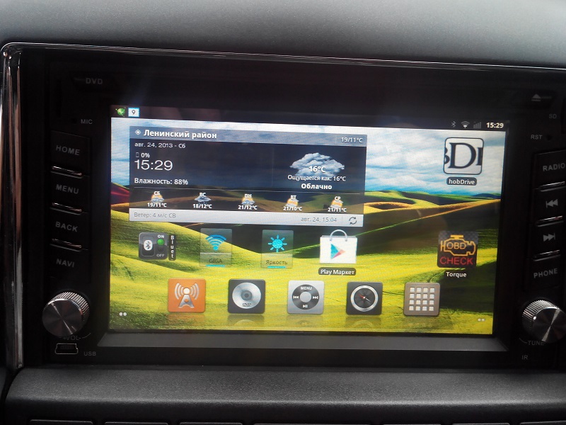

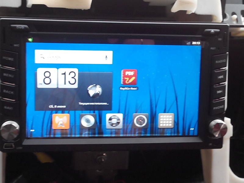

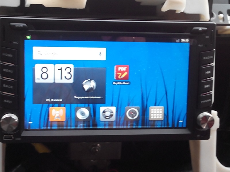

Андроид

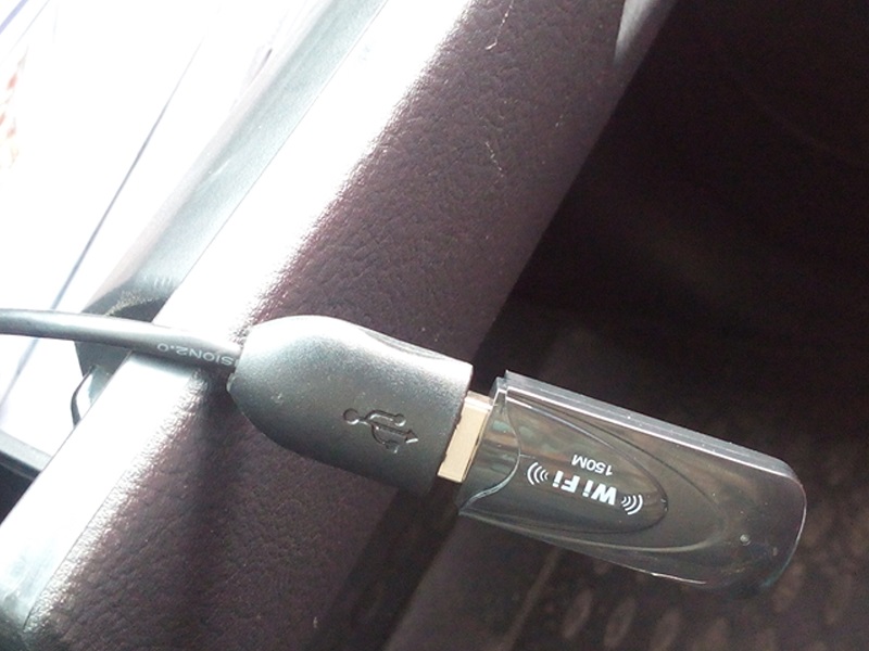

Свисток wi-fi

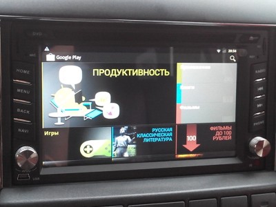

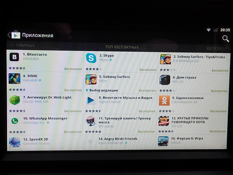

Плей Маркет
Добавлено через 7 минут 28 секунд:
Продолжение
еще маркет

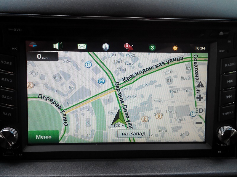

Навител и пробки

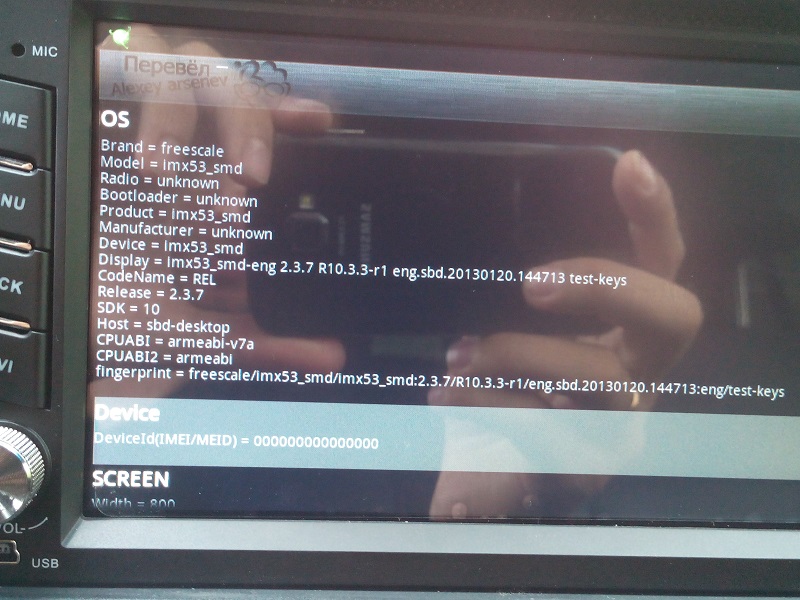

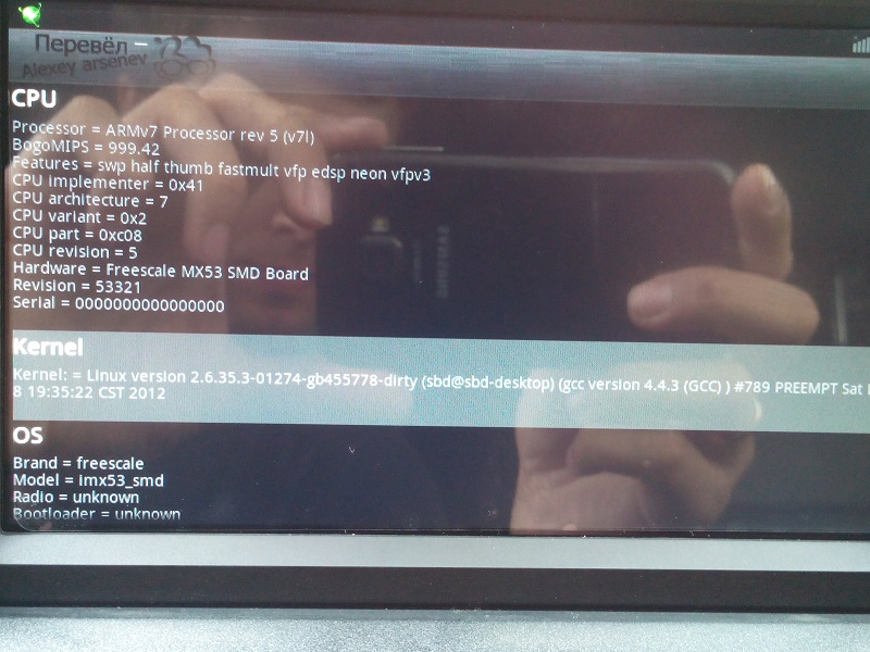

инфа об устройстве
Меню после прошивки

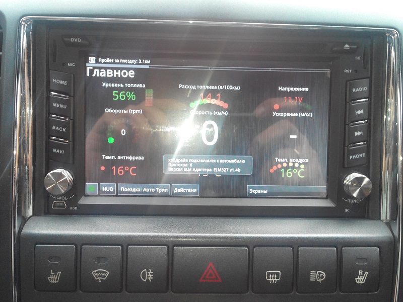

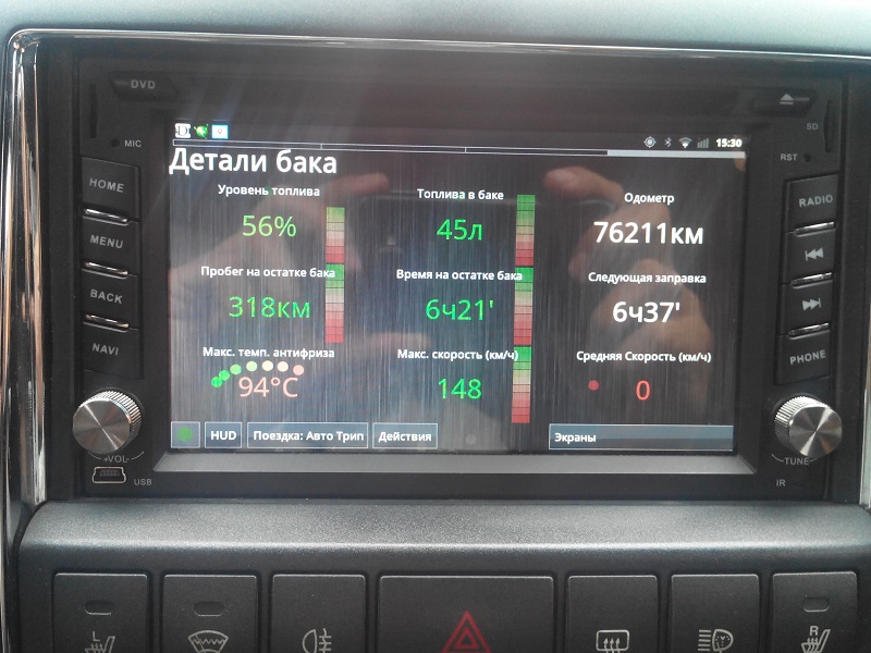

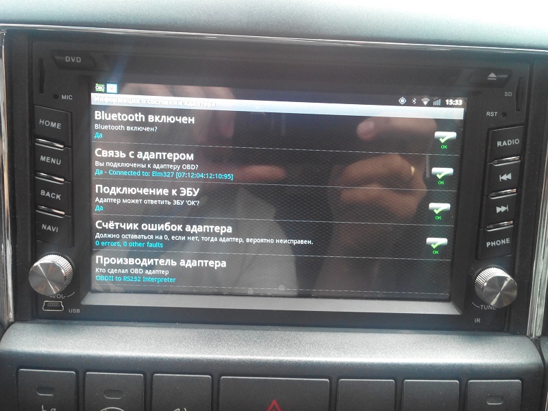

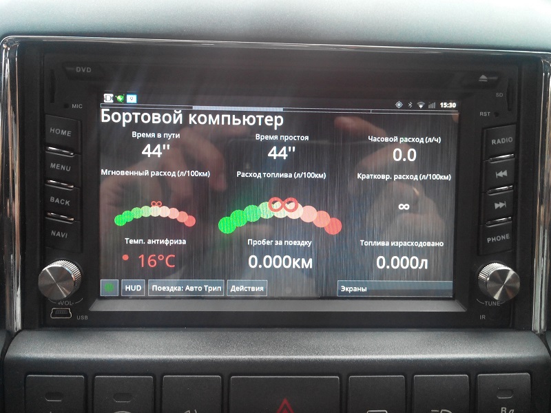

работающий HOBDrive

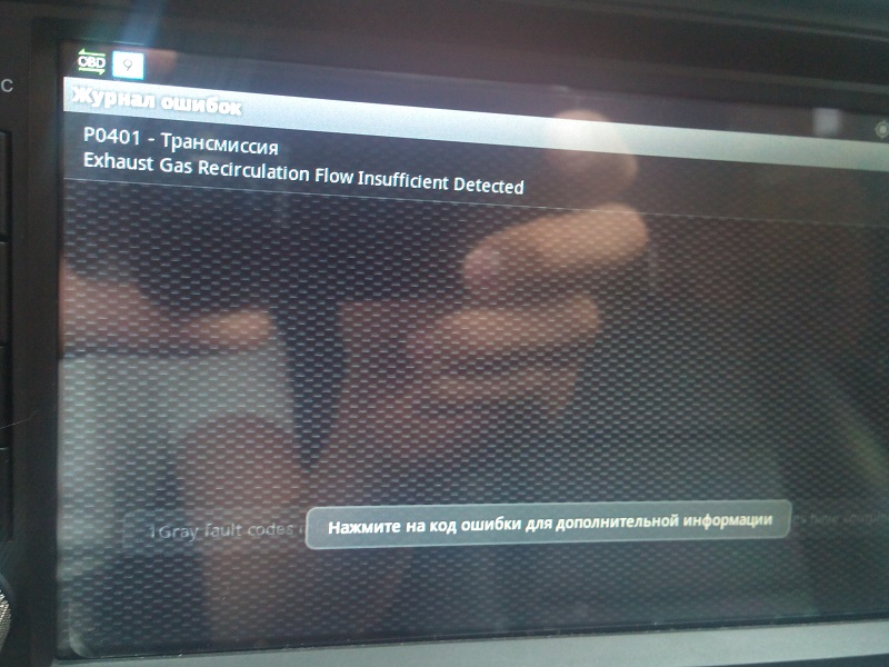

Torque
Добавлено через 2 минуты 56 секунд:
Еще чучуть
Торк настройки
Найдена ошибка заглушенного ЕГР

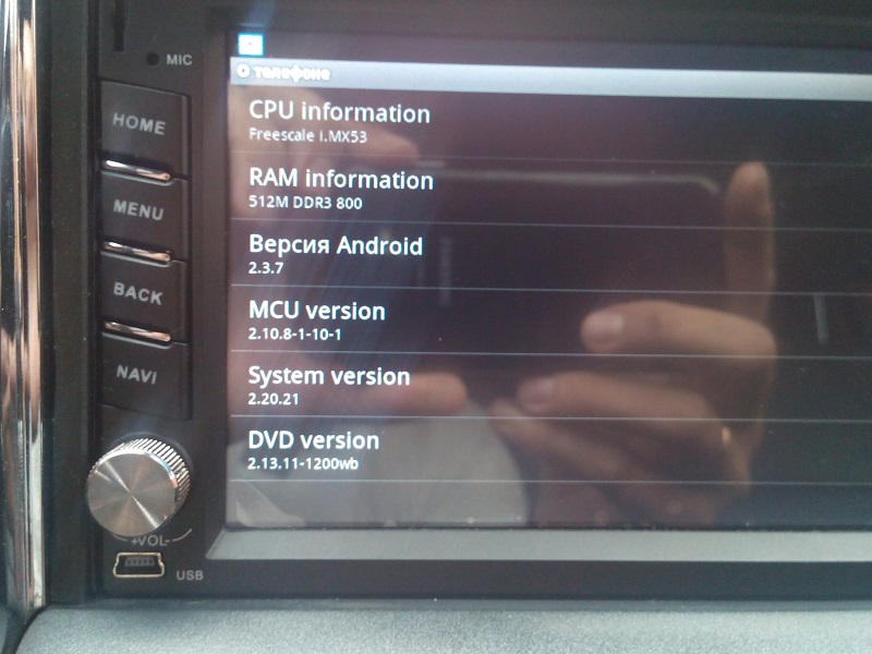

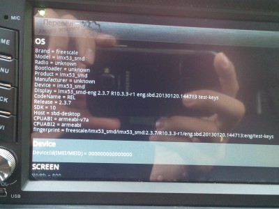

Номер прошивки
