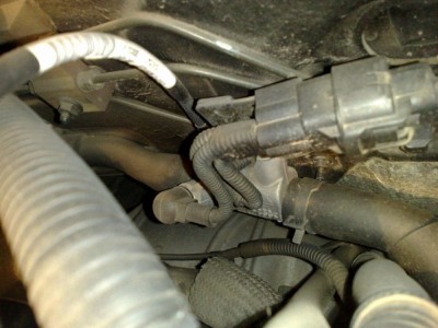

runner_Perm писал(а):Деталь номер 2.
Стас, посмотрел я эту деталь №2 и нашел под капотом нечто очень уж похожее.
Это он родимый? Если да, то кат проверить его работоспособность?

Re: Как обогреть Соренто без штатных подогревателей?
Сообщение runner_Perm » 09 ноя 2009, 18:17
Вот спасибо!
Думаю он и есть. Должен стоять на входном патрубке радиатора отопителя, т.е. на входе печки. проверить, думаю, элементарно. Потрогать патрубки до и после. Ну или сам девайс потрогать. Только осторожно. Если рабочий, то вероятно можно обжечься.

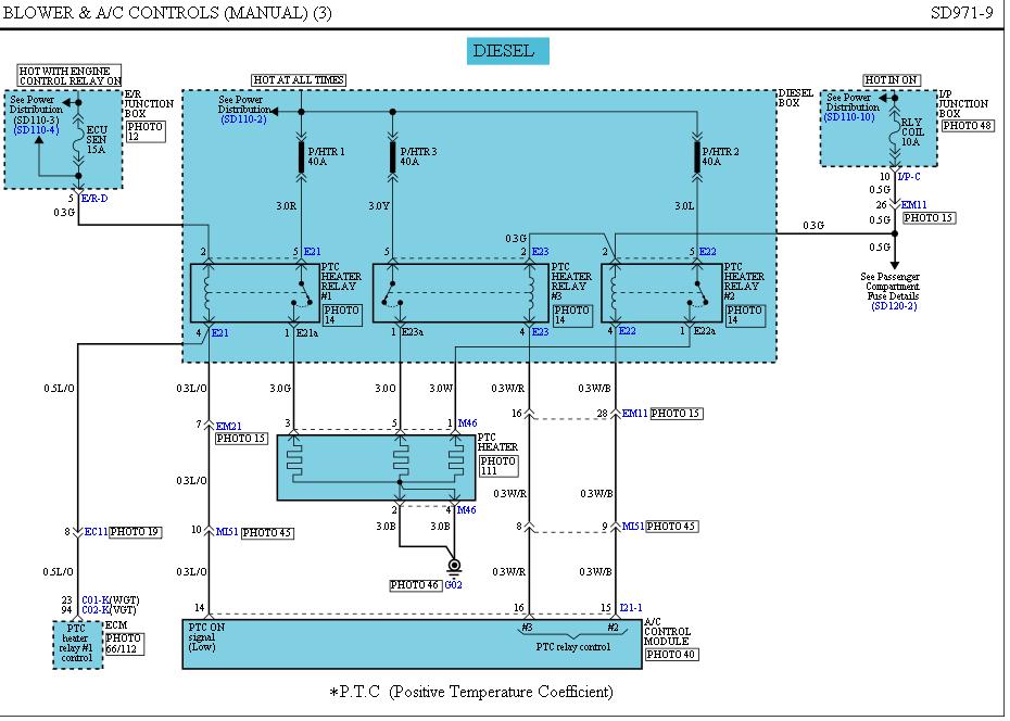

Sedoy, чето на схеме твоего года не смог найти данный девайс, но на послерестайловых он работает в атоматическом режиме ибо подключен к блоку климата и частично (один элемент) к Блоку управления двигателем.
ИМХО, если колхозить самому, то могет быть проблема с подключением чтоб он работал как штатный в автомате, т.е. как "объяснить" блоку климата что теперь у него есть догреватель хотя, с другой стороны ,надо ли вообще объяснять :) ?

Сообщение kral796 » 10 ноя 2009, 15:38
soroton писал(а): чето на схеме твоего года не смог найти данный девайс
а можно схему девайса в студию? а то сегодня проверял напряжения на его релюшках а там на 3-х контактах (одного реле) идет + 8) !!! 4-й идет видимо на сам нагреватель и имеет сопротивление около 10 Ом... причем в 3-х реле сопротивление есть а в 1 нет... :( Напряжение везде одинаковое.

Сообщение soroton » 10 ноя 2009, 16:04
Схема не проблема, НО, это для моего года, для твоего она будет ИМХО почти такой же (ибо сам нагревательный девайс на наши машины одинаков), только куда именно подключено управление релюшек неизвестно.
Проверка проста - меряешь сопротивление между корпусом и контактом "1" каждой релюхи (если вытащить релюху и мерять напругу между корпусом и контактами, то на том контакте ничего не будет). Какое там должно быть сопротивление я не знаю, но точно не сильно большое и почти одинаковое для всех трех нагревательных элементов, наверное в пределах десятков Ом и уж точно не должно быть бесконечность.

Сообщение kral796 » 10 ноя 2009, 16:48
soroton писал(а):Схема не проблема
За схему спасибо! я так понял что снизу это блок управления этой хренью? откуда там + берется то?! %) было бы шикарно узнать как оно в сумме работать должно... :(
