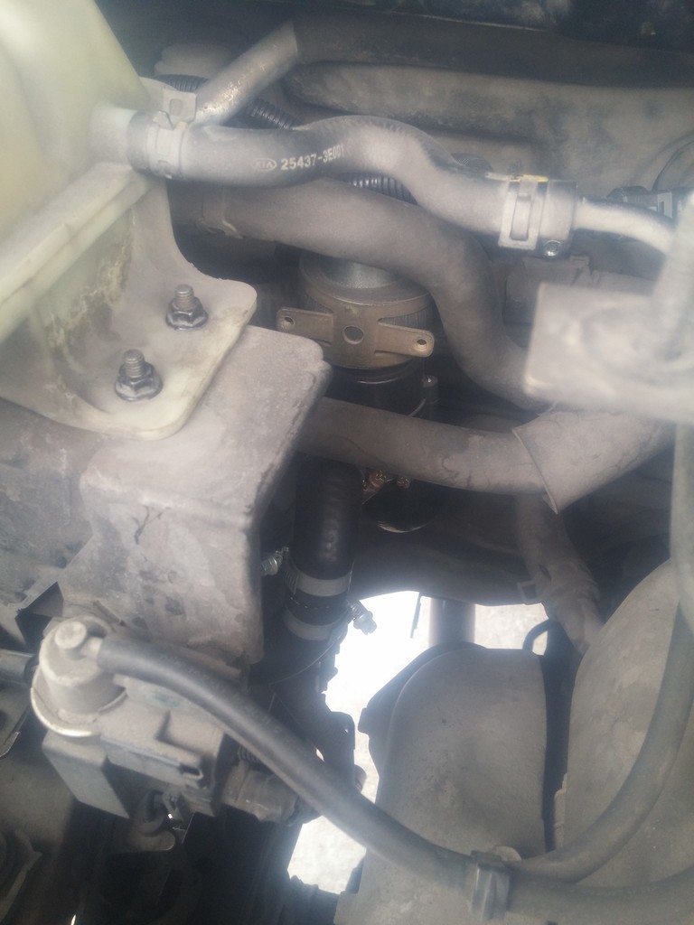

Сообщение grom » 29 янв 2017, 23:52
grom писал(а):А проблемка следующая : Стал "потеть " толивом ППП ,плюс выхлоп из глушителя уж очень и очень задымленный и не приятно синий , вообщем выхлоп не горевшей солярки , естественно все прелести запахов в салоне. Пока отключил.
Alexander писал(а):Почисти камеру сгорания, должно помочь.
Спасибо за совет , вскрыли блок догревателя (Огромное спасибо Сереге 77) , в самом деле камера горения была грязной и забита нагаром ,при чем сеточка чистая. Разобрали , промыли ,почистили .При осмотре обнаружили не большой люфт в воздушном насосе. Собрали ,запустили , работать стала с меньшем выхлопом ,но все ж с ним . А вчера новый сюрприз , появились выстрелы в глушители подогревателя , точно такие как издает ВАЗ при позднем зажигании , :shock: Может кто подсказать ,что это ,Не пойму логику происхождения таких "выстрелов".

Re: Работа Webasto Thermo Top Z и ее апгрейд
Сообщение Stas32 » 30 янв 2017, 09:25
grom
Клапан на форсунке мыли? Работает без заеданий?
Сообщение grom » 30 янв 2017, 20:56
Stas32 писал(а):Клапан на форсунке мыли? Работает без заеданий?
:oops: Блин , а где он стоит ? Там подача топлива на прямую с резиновой трубки , ДО нее?
Сообщение Accent-58 » 31 янв 2017, 05:15
Да нет там никакого клапана. Ищи подсос воздуха ДО топливного насоса. Подозреваю, что в этом проблема.
Сообщение Stas32 » 31 янв 2017, 10:51
Accent-58 писал(а):Да нет там никакого клапана.
Саш, у меня Вебасто заводское и клапан там есть. Я летом чистил все в том числе и этот клапан. Стоит прямо на топливной трубке около форсунки.
