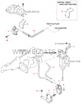

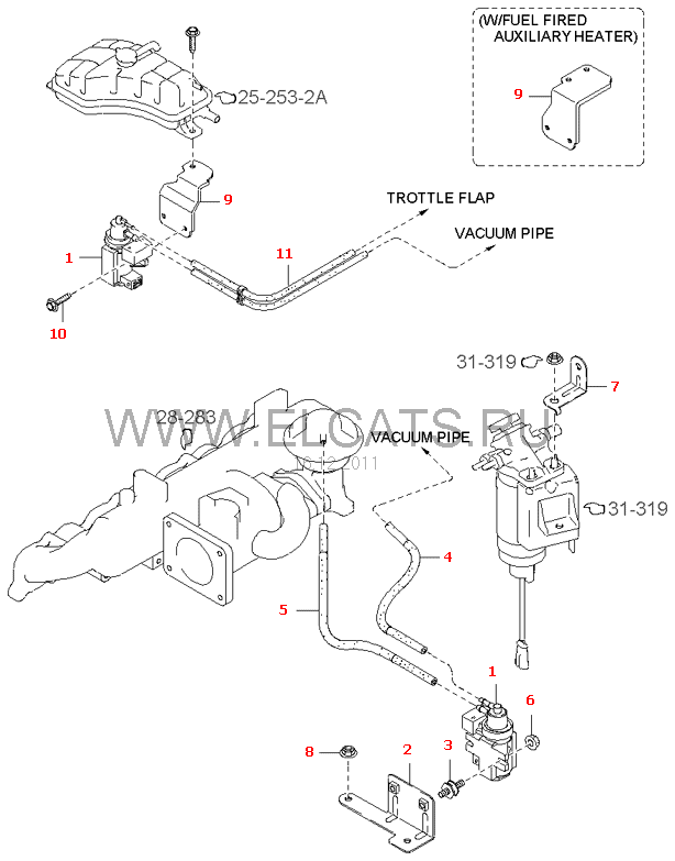

А ты понял про какой я кронштейн спрашивал? В моём фотоотчете, который я загибал в обратную сторону. Это что за детал вообще, к чему она относится?

rain_day писал(а):Это что за детал вообще, к чему она относится?
Ты перегибал кронштейн крепления соленоидного клапана системы рециркуляции выхлопных газов (поз. 9 на схеме).
