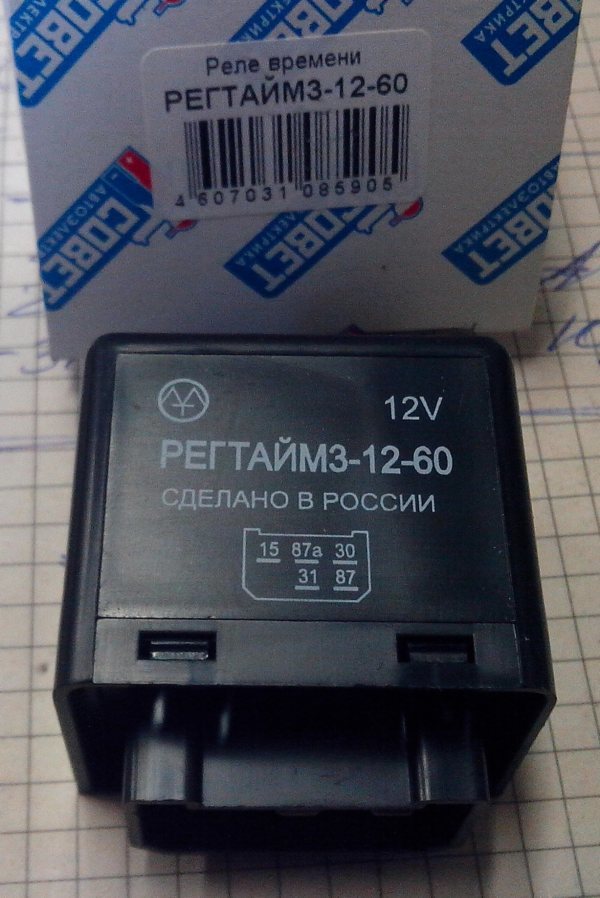

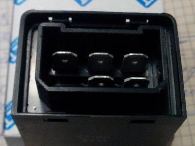

Re: Работа Webasto Thermo Top Z и ее апгрейд
Сообщение Stas32 » 05 ноя 2014, 14:36
Реле времени готовое на 60 сек покупал, стоит прямо около насоса.
Там же можно было и регулируемое заказать.
Реле включения у блока сигнализации в салоне, там же и реле климата.
Сообщение Stas32 » 05 ноя 2014, 20:05
При предварительном подогреве по таймеру, после выключения, жидкость внутри котла у меня закипает. Это очень отчетливо слышно. Потому я установил реле задержки выключения насоса. Почему при глушении двигателя кипения не происходит, я не знаю, видимо какие то инерционные силы продолжают циркуляцию охлаждающей жидкости. Но, что бы не было кипения, не сложно сделать не дорогие манипуляции.
