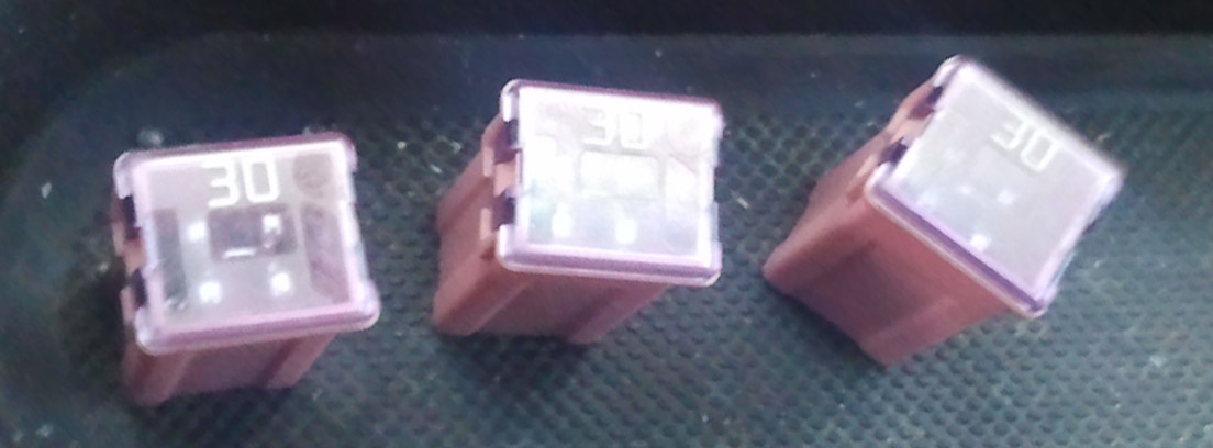

Добавлено через 20 часов 10 минут 20 секунд:
Выдернул сейчас эти три гламурные преда вотерхэатера.
Просадки напруги, естественно, не стало. Чего всем обладателям ППП, вообще, и Бинара, в частности, советую.
Продлим жизнь аккумулятору. Особенно если режим эксплуатации как у меня - с небольшими дневными пробегами.

Сообщение rain_day » 30 ноя 2011, 12:22
BlkDem
А чего это за предохраны? Они ЛИШНИЕ в конструкции бинара? :)
rain_day
Сообщения: 218
Зарегистрирован: 16 ноя 2011, 07:38
Re: Предпусковые подогреватели "Бинар"
Сообщение BlkDem » 30 ноя 2011, 13:36
Они лишние в конструкции автомобиля, на котором установлен ППП.
Это предохранители штатного Water Heater, который жрет немеряно энергии, но свои функции не выполняет и на 10%.
