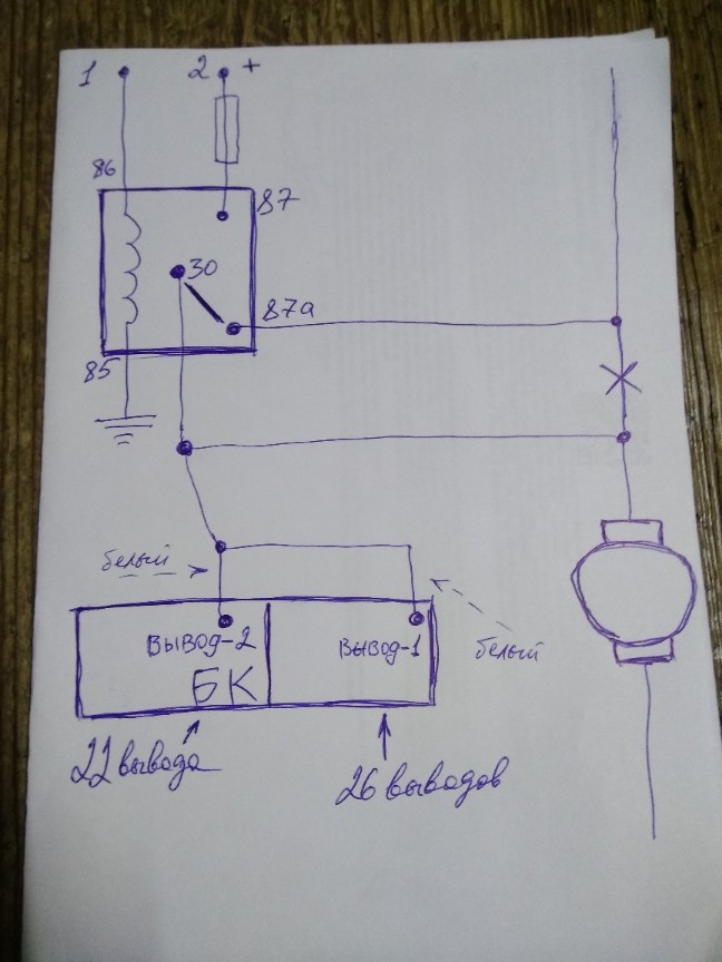

Прошу простить за мои художества. Но всё должно быть понятно))...
По этой схеме подключаем, ниже поясню что и как
Итак,
К 86 ноге реле (которое мы уже купили, себе поставил на 30А) подсоединяем единственный тонюсенький провод который болтается в жгуте бинара. Это управление климатом, вкл оного при достижении определённой температуры, выставляемой с пульта или из приложения на смартфоне. Применимо к Бинар 5S, на Бинар 5д какая проводка не знаю и вообще есть ли этот провод.
85 нога - масса
Блок климата вытащили, Смотрим на колодки с проводами которые подключены к нему. Для лучшего понимания фото и читаем пояснение на фото:
Отрезаем два белых провода в см 4=5 от колодок - это питание климата. соединяем их и тянем к реле 30 нога. То от чего отрезали тщательно изолируем.
Далее идём к пассажиру в ноги. Снимаем мотор печки и режем (по моему жёлтый провод) -завтра уточню, примерно 3-4 квадрата. Тот конец что от дв так-же на 30 ногу реле - другой на 87а.
к 87 ноге подключаем плюс через колодку с тремя предохранителями идущими в комплекте с бинаром. Один из них как раз для этой цели.
Контакты замкнуты 30 -87а --- штатная работа климата
Контакты замкнуты 30 -87 --- работа климата от управления бинара
Ну и как-бы всё))...
