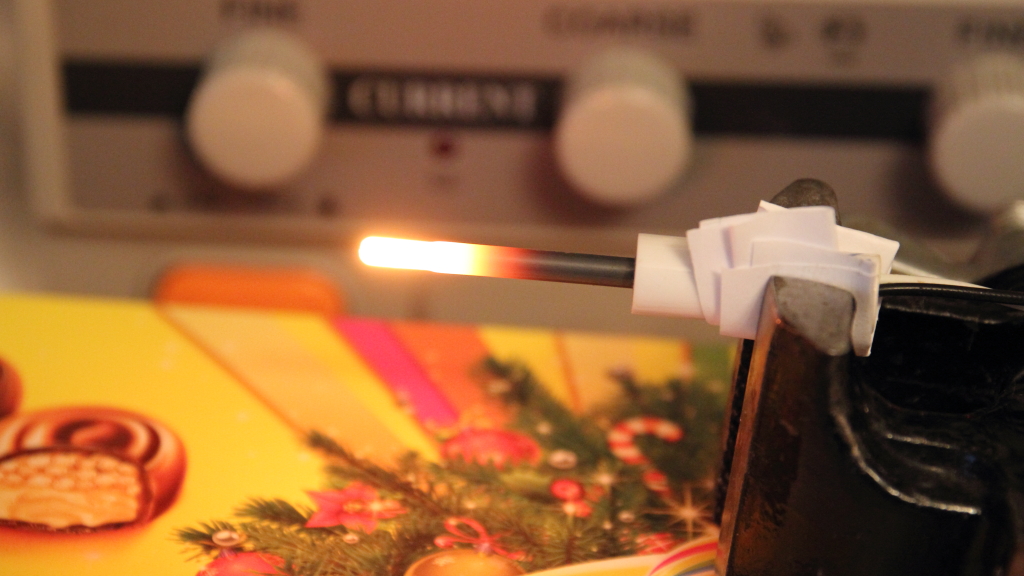

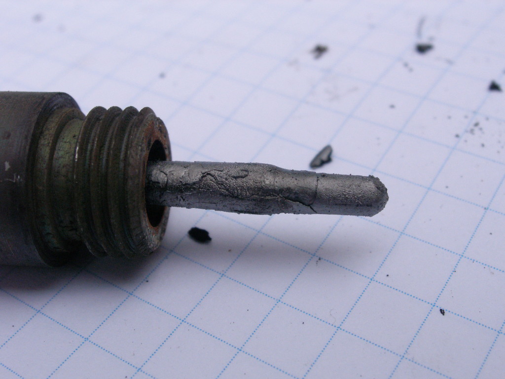

Симонович писал(а):Предполагаю, что свеча умирает (по времени, думаю, давно пора).
если только отложения на ней, плюс в сочетании с низким напряжением даёт меньшую температуру и запуск не с первого раза.
пройтись по контактам и предохранителям, проверить напряжение в момент запуска (это всё снаружи)
а вот потом выкручивать и осматривать свечу
калиться должна так (на 15 сек после подачи напряжения)
на стержне могут быть всякие отложения.
удалить механически
плюс глянуть, а сетка под свечкой чистая, если да то все собрать и проверять следующим утром.

Приехала свечка с Адверса. Перед постановкой сравнил накалы. Разницы в свечении практически нет. Ну разве, если не ошибаюсь, чуток ярче калится. Сетку не посмотрел - не смог достать. Нагара на старой свече также не было. Но сегодня утром котёл с новой свечой обрадовал и запустился как положено (в последние дни он упрямо объявлял бойкот ошибкой Н13 и запускался только на тёплом движке). Посмотрим, что будет этими днями.
А пока загадка остаётся.
