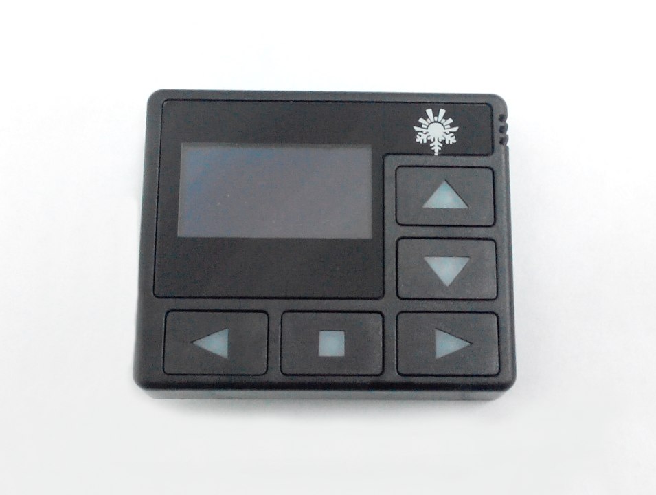

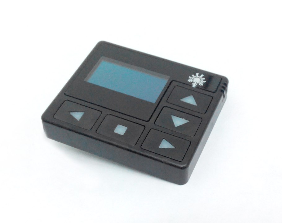

рассекретили пульт :D
Называется Пульт управления универсальный ПУ-27 (OLED) сб. 3600 цена 2849 руб
он универсальный под все типы изделий

Re: Предпусковые подогреватели "Бинар"
Сообщение Dimonich » 24 окт 2017, 09:40
Алексей
а его преимущество от предыдущего?
и есть он в рабочем как что показывает и как светится

Сообщение Petrov_kamensk » 26 окт 2017, 08:29
Dimonich писал(а):Алексей
он подходит под все типы изделий те Планар\Теплостар\Бинар.
в рабочем состоянии есть, надо только к изделию подключить и фото наделать
