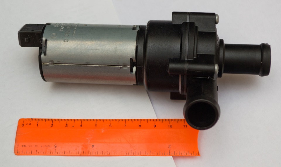

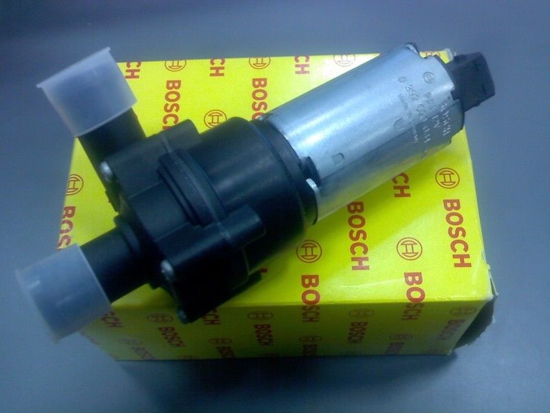

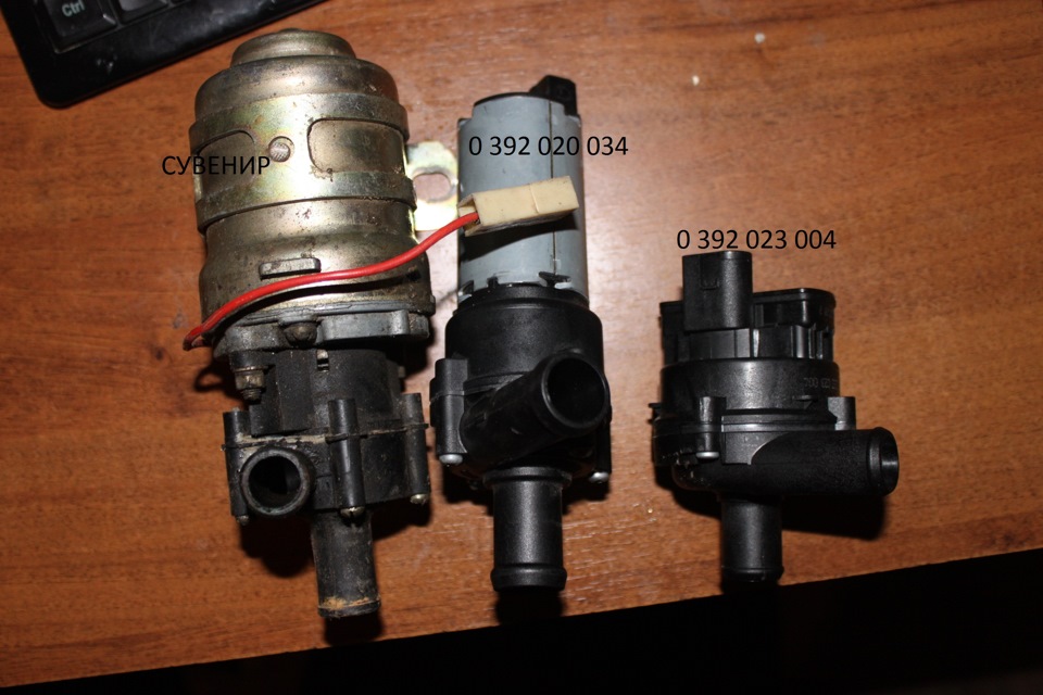

А ни кто случаем не знает характеристику помпы,которой комплектуется подогрев? Просто лежит в заначке дополнительная газелевская помпа,больно похожая на комплектную. Но терзают сомнения,что немного чёт не то будет. Или поток будет сильно бОльший,или аккум будет высасывать,хлеще чем ПП.
Добавлено через 22 минуты 50 секунд:
Вот что на драйве нашёл
0 392 020 024 500 л/ч
0 392 020 039 530 л/ч
0 392 020 034 750 л/ч (самая дешевая)
0 392 020 064 1200 л/ч
0 392 023 004 850-1050 л/ч (бесколлекторная)
0 392 022 002 1200 л/ч
0 392 022 003 1200 л/ч
У мея получается самая дешёвая.
Она же
Вот такая в заначке
