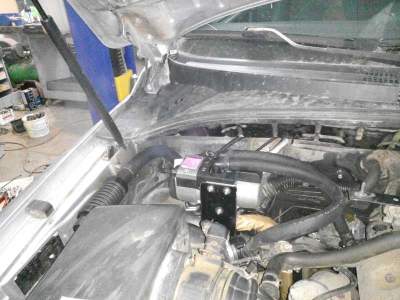

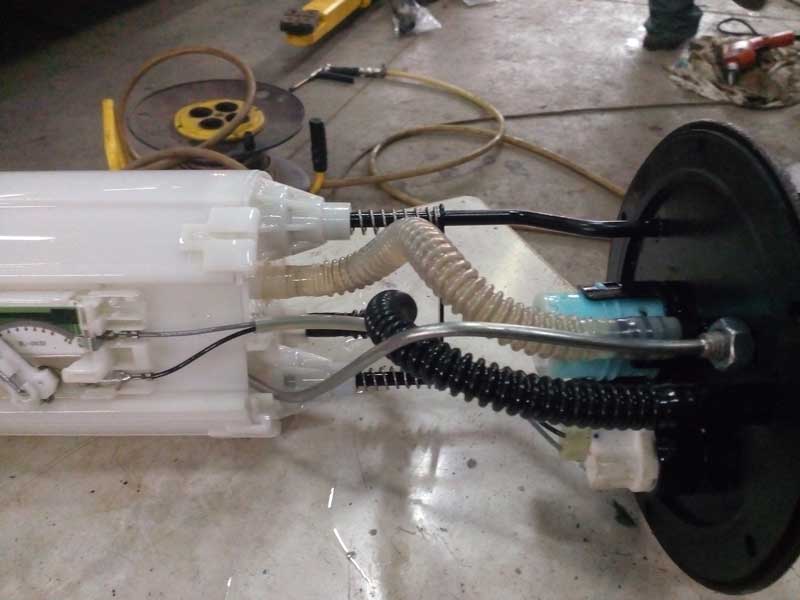

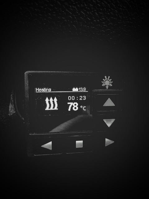

Сообщение Alex K » 21 сен 2016, 13:09

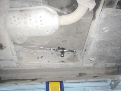

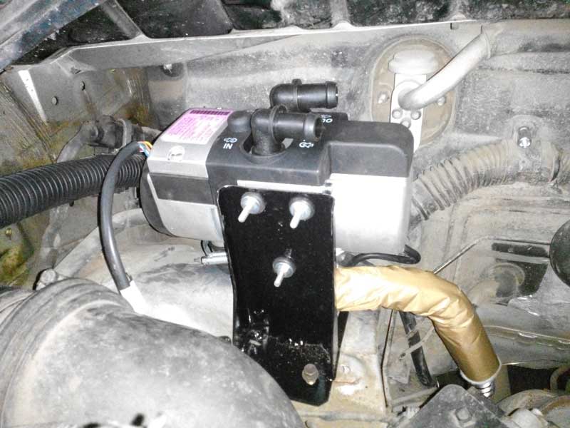

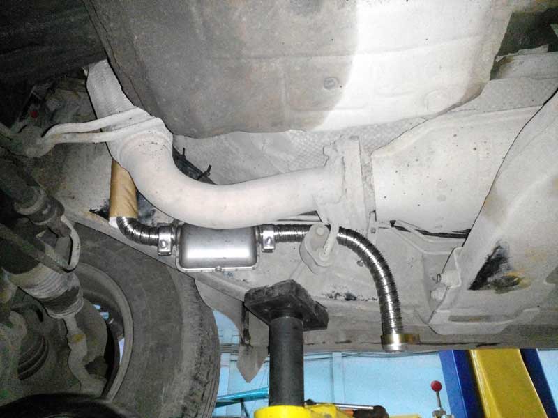

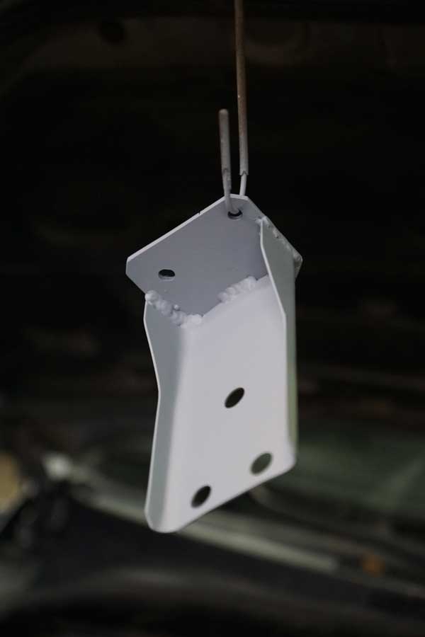

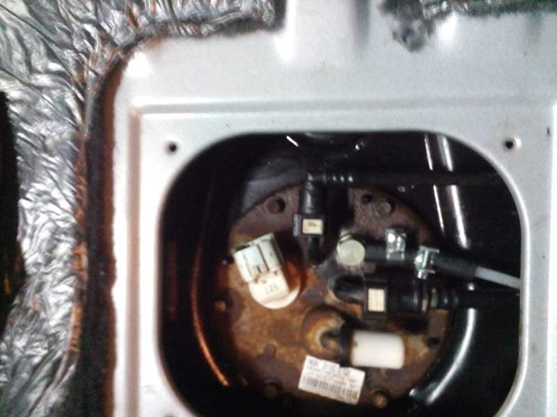

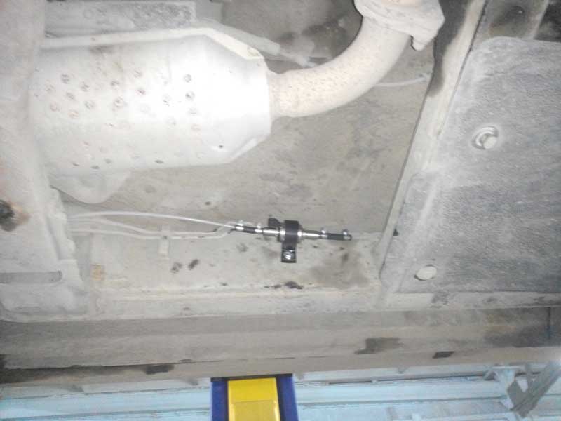

kia sorento 2007, 2.5 crdi
установка Binar 5s diesel в картинках
врезка в стакан топливозаборника
подключение шланга
закрепление топливного насоса
кронштейн крепления котла
фиксация котла на кронштейне
глушитель
общий вид котла с подключением шлангов
постепенно шланги будут заменены на силикон с отформованными изгибами - комплектный шланг складывается даже при небольшом искривлении. пока временно для придания нужного закругления использованы куски штатного шланга обратки с салонной печки.
дистанционный запуск организован с дополнительного канала сигнализации (через реле).
реализован автозапуск двигателя при прогреве жижи до заданной температуры (старлайн е90 со статусным входом). запуск от коричневого провода управления реле, для инверсии сигнала (запуск происходит при переходе от 12В к нулю) использовано герконовое реле. смысл в том, чтобы компенсировать потраченную аккумулятором энергию.
