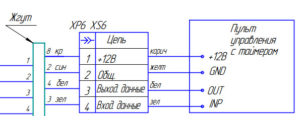

HOMJAK писал(а):белый, красный,зеленый и синий! Какой куда подключать?
Собственно, вот же на схеме порядок:
Со стороны пульта неправильные цвета? Если со стороны пульта идут провода с цветами как в ответной части, то все просто "красный-красный, синий-синий"...

Сообщение HOMJAK » 12 окт 2015, 06:43
Я и хотел убедиться что это так чтоб на спалить пульт! Спасибо,а на форуме теплостара эту тему подымали но как то замяли и четко так и не ответили
