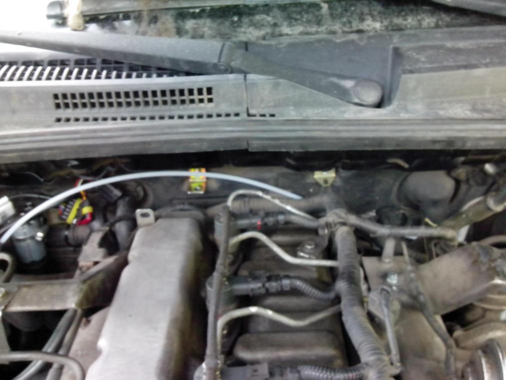

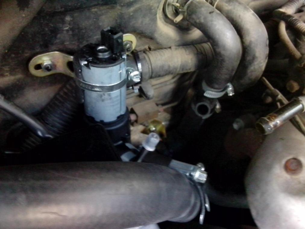

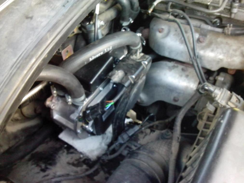

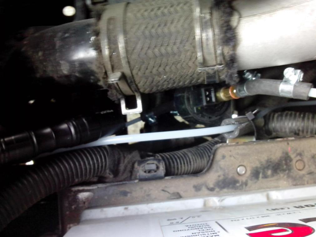

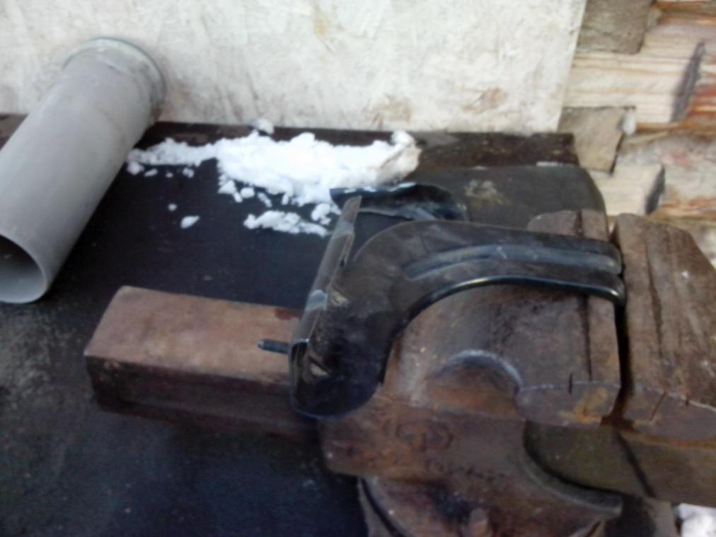

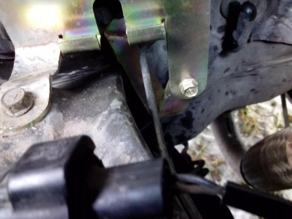

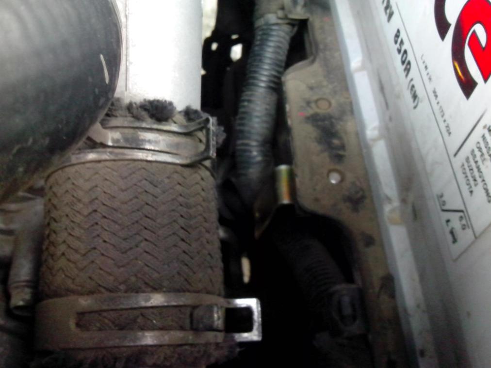

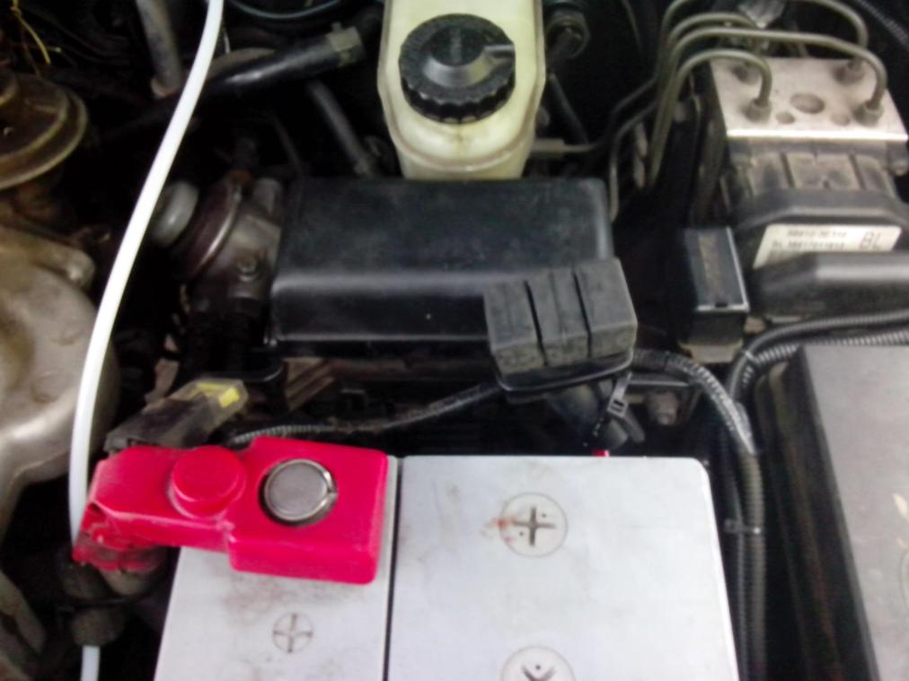

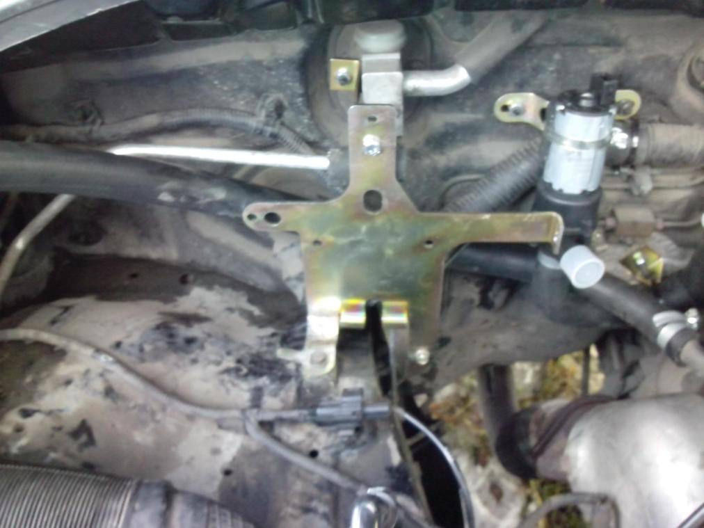

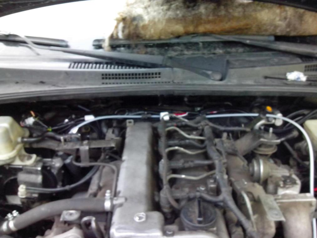

Вот обещанное фото моей установки Бинара 5Д компакт на дорестайл:
Добавлено через 5 минут 18 секунд:
Добавление фоток:
Добавлено через 1 минуту:
Первый запуск: http://youtu.be/EmAPURuGNRE
Добавлено через 2 минуты 21 секунду:
Выхлопную не фотал, так как было уже темно, закреплена на штатное отверстие, направлено сопло под поддон коробки, только немного вниз, дабы не перегревать.

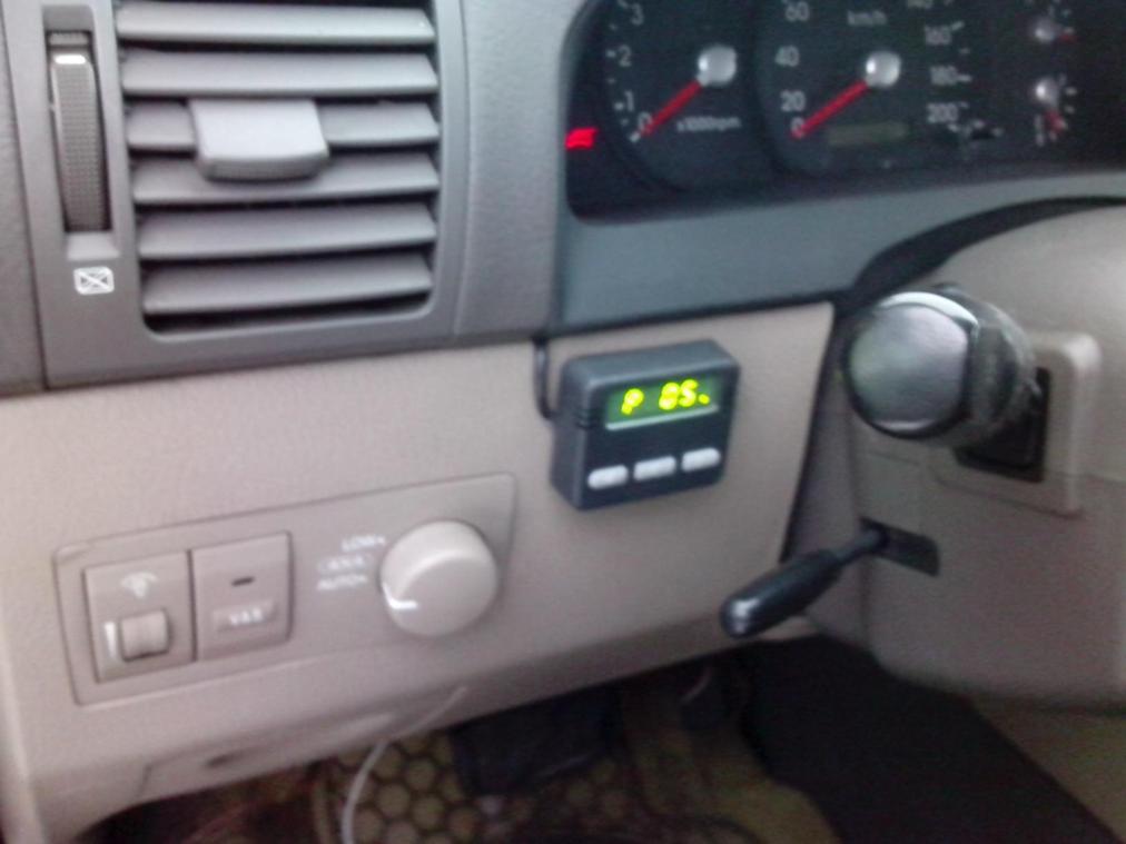

Закрепленная панель управления(неудачно, крепить нужно левее, примерно по центру вентиляционных жалюзи, так как, не видно ее с водительского места).
Закрепленные кабели и топливопровод.
Крепление блока предохранителей.
Кронштейны на переборке моторного отсека для крепления кабелей и топливопровода.

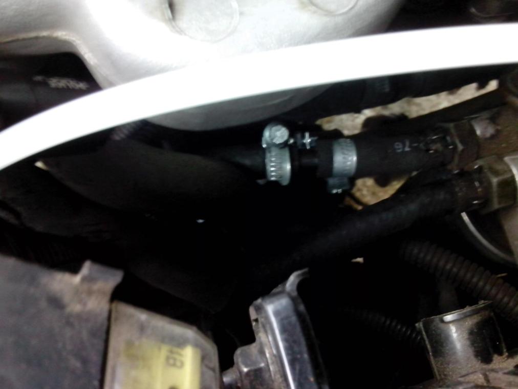

Подключенный тройник на входе топливного фильтра.
Установленный и подключенный топливный насос.

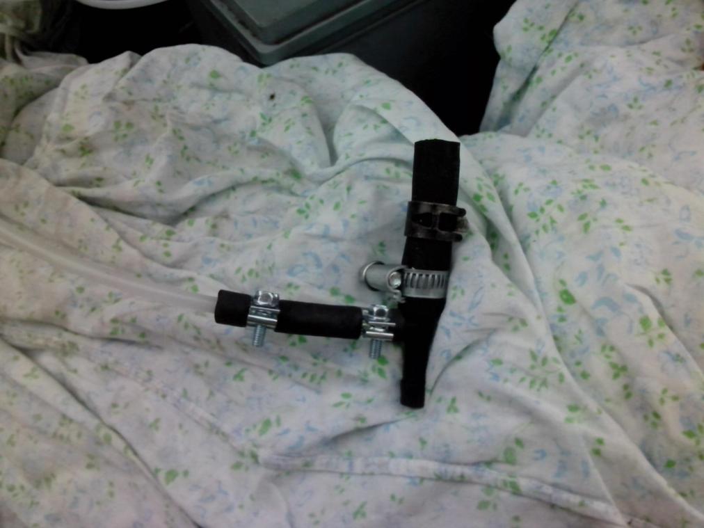

Собранный тройник для врезки в топливную магистраль перед топливным фильтром(на морозе лень было в бак лезть, да и на мой взгляд так лучше, но время покажет, переделать не долго).

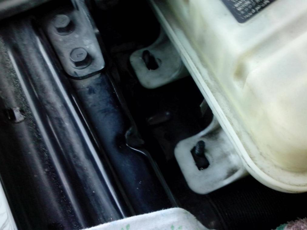

Кронштейн для крепления топливного насоса
Немного расточил уши расширительного бачка, мешали шланги, при наличии еще одного углового шланга этого делать бы не пришлось
Установленный кронштейн
Обрезка кронштейна расширительного бачка
Помпа и тройник на расширительный бачек, тройник не прямой, а буквой У

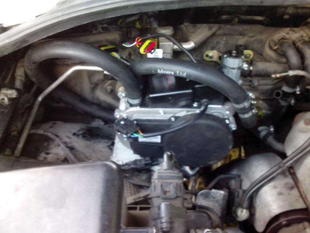

Сам бинар с шлангами и помпа
Установка кронштейна 1
Столько ОЖ слилось с расширительного бачка и шлангов
