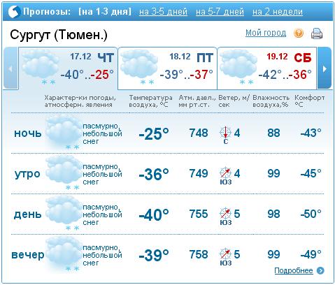

Сообщение BlkDem » 17 дек 2009, 05:28
Сорри за полуофф..
Антон, ты прогноз смотрел? На гисметео? на вторник -50....
Я наверное не буду заводить... И вообще отпуск возьму.

Да и яп ниже -40 не рисковал заводиться. И даже не из боязни: "заведется, не заведется", просто при таких температурах железо хрупким становится, не говоря уж о пласмасках. И резинки дубенеют. Зачем машинку насиловать?
ЗЫ. А ГисМетео врет как всегда. Забей.
