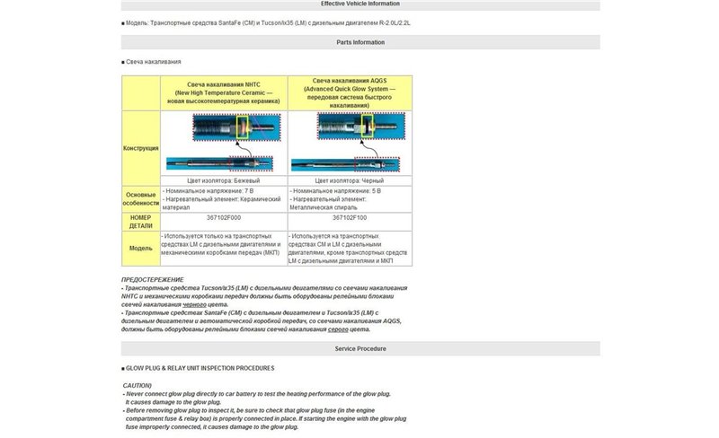

Gubkin писал(а):Нашел. Реально на 2,2 CRDI свечи расчитаны на 4,5-5,0В
Через лампочку на АКБ. Если свеча не в обрыве - лампа гореть будет

Сообщение operator » 23 янв 2015, 14:15
Тут тоже не всё просто. Вроде как есть разные свечи на гламур. Керамические и металические. На 5 В и на 7 В.
Вообщем, без бутылки фиг разберешься!

Сообщение operator » 23 янв 2015, 14:26
Свеча накаливания. 2.2 CRDI
