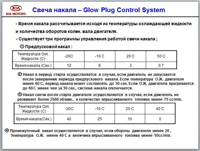

Himtex писал(а):Свечи накала включаются только после -10 градусов.
Не готов спорить. Готов приложить скан из презентации KIA MOTORS, в котором отстаивается несколько иная точка зрения:
