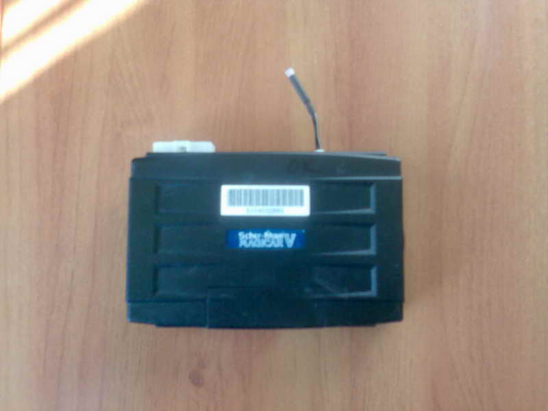

Сообщение runner_Perm » 29 янв 2010, 10:16
runner_Perm писал(а):На Шерхане-5 (у меня такой же) датчик в разьем самого блока сигнализации воткнут на коротком, около 1,5 см. проводке.
Пимпочка сверху блока и есть датчик температуры.
термодатчик
