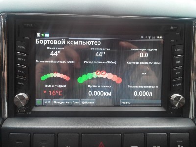

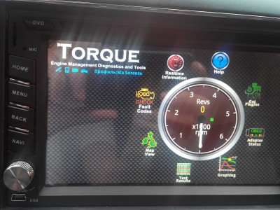

Прошивка магнитолы элементарная все установил за минут 10. Зато теперь HOBDrive, Torque и думаю и другие программы для диагностики авто работают :Yahoo!: . Плюсом оказалось то что подключив hub usb не пришлось колхозить для него питание, т.е одновременно можно использовать wi-fi и bluetooth.
В общем впечатления от магнитолы только положительные не чего не глючит, работает как часы. Спутники ловит секунд за 15(на винде этот процесс занимал от 2 мин до 15), камера заднего вида включается без тормозов, звук при этом отключается. За деньги котороые он стоит достойный аппарат.

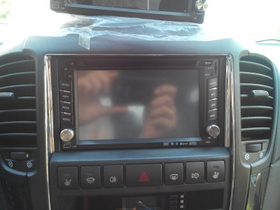

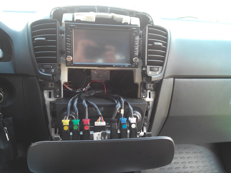

Немного фото самой установки и магнитолы.
Старая внизу, новая на верху.
Новое ГУ

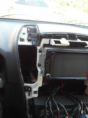

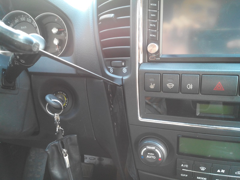

Снимаем накладку, вставив нож с длинным лезвием
Снимаем накладки ,откручиваем саморезы

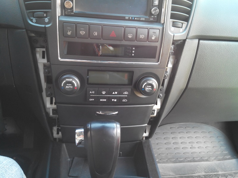

Откидываем блок климата
Снимаем центр воздуховоды

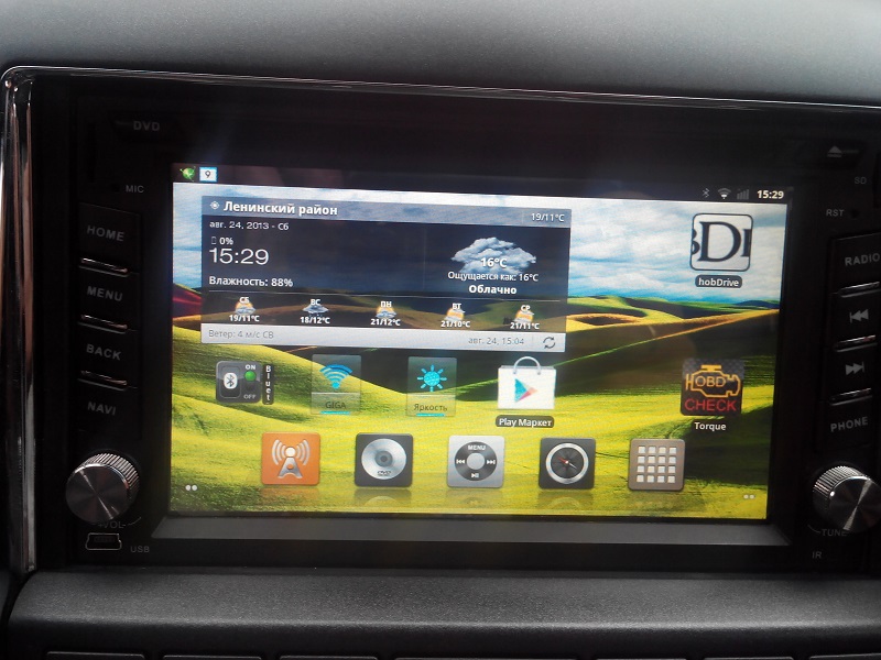

Андроид

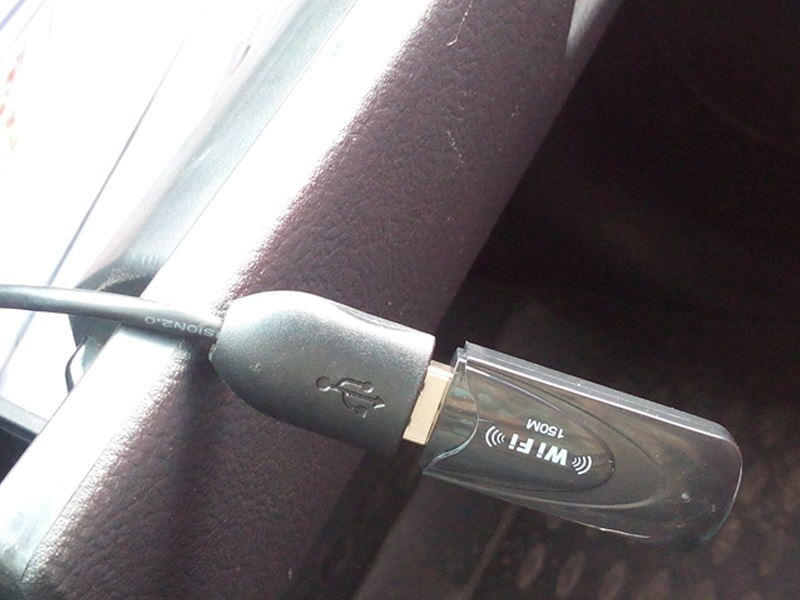

Свисток wi-fi

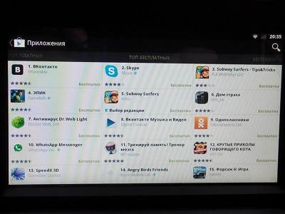

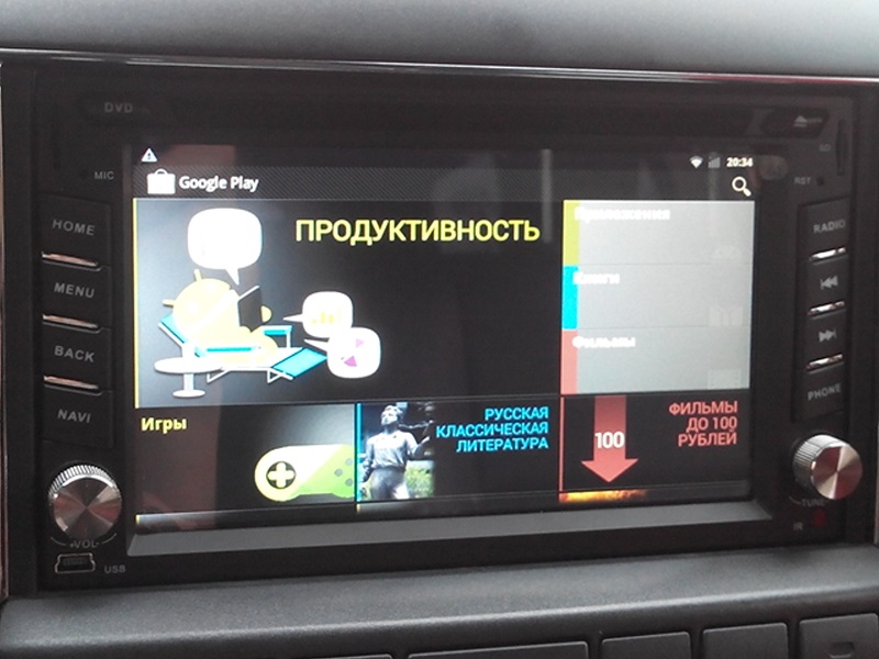

Плей Маркет
Добавлено через 7 минут 28 секунд:
Продолжение
еще маркет

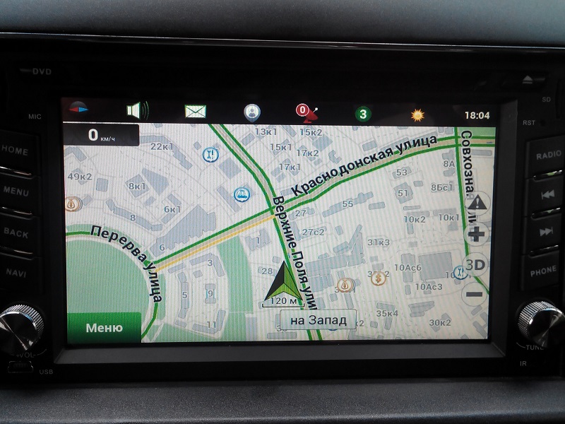

Навител и пробки

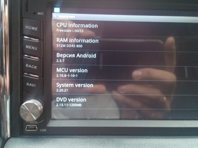

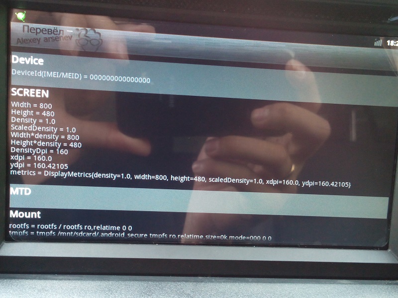

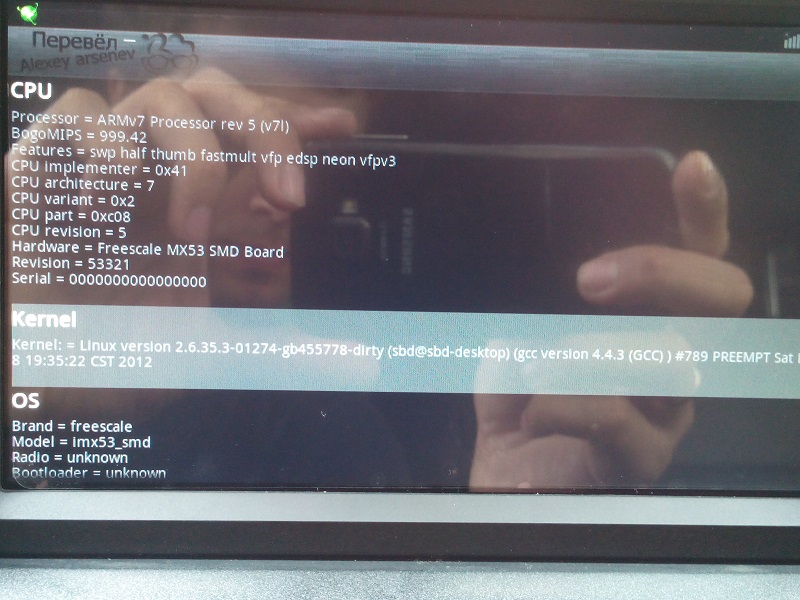

инфа об устройстве
Меню после прошивки

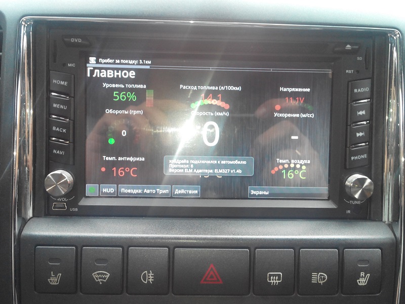

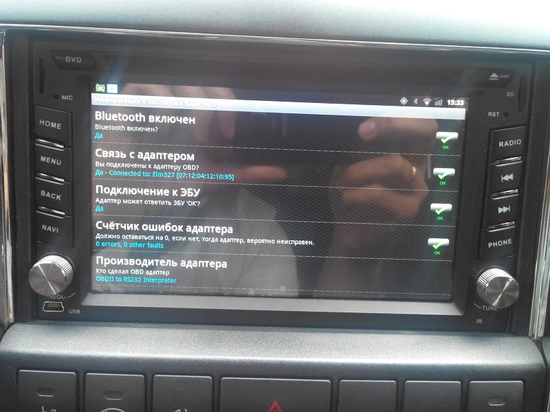

работающий HOBDrive
Torque
Добавлено через 2 минуты 56 секунд:
Еще чучуть

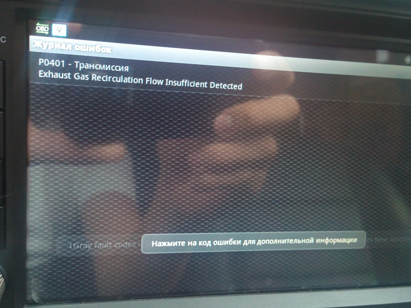

Торк настройки
Найдена ошибка заглушенного ЕГР
Номер прошивки

Вы устанавливали например что - нибудь с гугл маркет?
У андроида выявляются некоторые недостатки, такие как переустановка всех программ установленных с интернета, в следующих ситуациях:
- после обновления прошивки;
- снятии клеммы АБ;
- разрядилась АБ;
Сколько времени затрачиваете на новую установку программ?
Если всего это не было, то может в будущем возможно столкнетесь с этим, отпишитесь!

Давно не заглядывал в тему. С плей маркета все устанавливается без проблем(как на телефоне). За время использования никаких проблем с магнитолой, ничего не слетает, все работает. Прошивка тоже ведет себя адекватно. По поводу отключения клемм, пока опыта не было. Думаю установить пару программ и выставить настройки, займет от силы мах мин 20.
