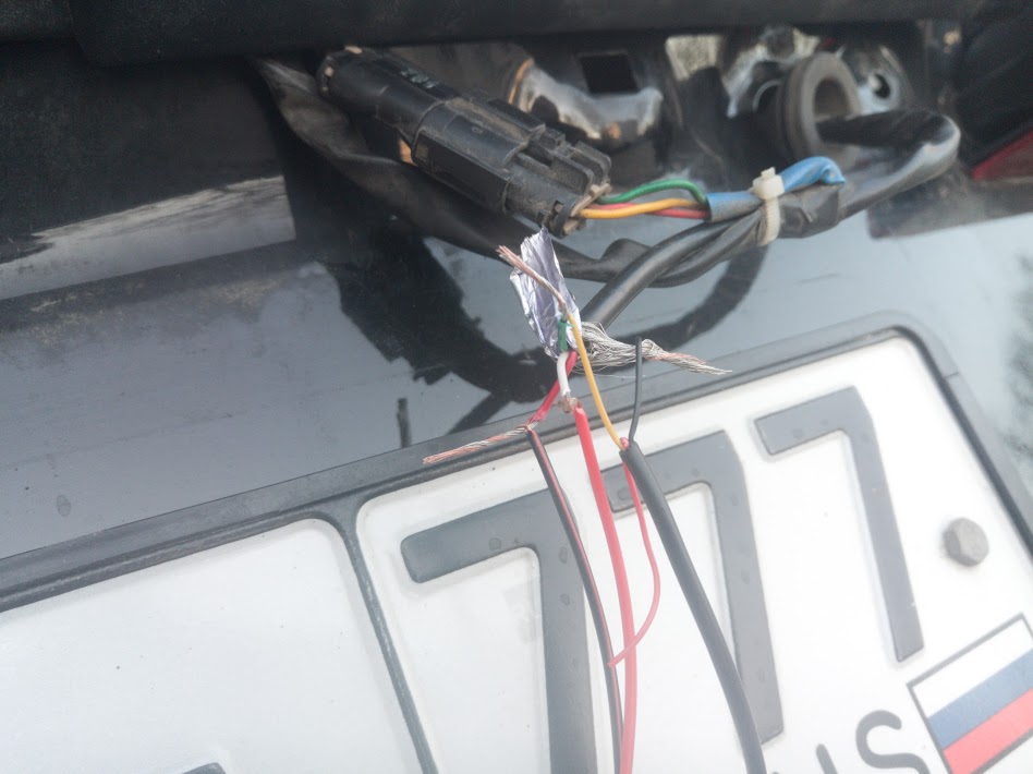

bright959 писал(а): питание с фонарей заднего хода - так надежнее, чем использовать дополнительный повышатель напряжения с 6В от магнитолы до необходимых для работы 12В.
Может кому-нибудь пригодится.
Сегодня наконец-то разобрался с камерой заднего вида. Всё заработало. При покупке продаван утверждал что всё - AUX, USB, штатный микрофон и камера З.Х. будут работать. Проблема появилась только с камерой. Обыскался. Здесь говорили про каких-то 6 вольт, с дуру рванул в Чип-Дип, а там один понижающий т\стабилизатор и то за 900р., купил, а куда воткнуть? Мысли были заднюю дверь разобрать. Думаю, если при включённой задней, включить в ГУ переднюю камеру, то картинка с задней камеры приходит, значит дело не в 6ти вольтах. В общем нашёл 12вольт, которые появляются при включении задней передачи, в маленькой колодке, которая идет к Голове. ( к ГУ подходят три колодки- большая, средняя и маленькая ) Так вот в маленькой, в нижнем ряду, с права четвёртый провод я запустил в ГУ на провод реверса.
bright959 писал(а): Можно, к стати, просверлить отверстие для разъема, а от отверстия сделать маленький пропил, толщиной в кабель
Просверлить не получилось, так как в том месте, между стеклом и динамиком обдув лобового. В общем приклеил на скотч.
Появилась другая проблема. При старте движка секунд пять-семь есть небольшой шум в динамиках, как на старых жигулях-москвичах возбуждение от генератора. Кто-то писал, что воткнуть Голову сложно - мало места , а проводов куча! Подтверждаю, так и есть! Может по этой причине возбуждение? Завтра после дачи буду снова разбирать, искать причину. На что думать, не знаю. Кто что думает по этому поводу ?

Max80 писал(а):Управление магнитолой (Revers +12В) прикрутил на +6В питания камеры и всё ОК( работы на 15 мин)
Макс приветик! Скажи пожалуйста где взял +6 вольт? На 52 странице ты тоже писал, это понижающий трансформатор или что это? И какой провод идёт на камеру? А 5ти вольт наверное не хватит?
Мне тоже пришла недавно ГУ, продавец, зачем- то, в подарок положил камеру , хотя перед заказом я узнавал, будет ли работать штатная камера. И на их страничке написано что задняя камера и камера DVR будут работать. Не было времени особо заниматься, но, успел снять родную без навигации, подключить китайскую с двумя КанБусами И...
Кнопки на руле настроились, не все правда, нужно ещё помучать. Микрофон штатный вроде работает, инет через WiFi тоже, SD карты читает, флэшку читает, радио работает - звук с родной головой не сравнить. И всё! Камера не включается, ( включить в настройках можно переднюю, затем на экране нажать кнопку переключения с передней на заднюю и только тогда появится изображение с задней камеры и то перевёрнута с лева на право. Если выключить заднюю передачу и снова включить, то все манипуля ции по новой! Естественно это не дело. Разрешение, картинка, ужасная, уже кто-то писал)
AUX и USB штатные не видит, DVR камеру, тоже не видит, хотя камера работает ( моргает лампочка внутри)
В общем написал продовану, жду ответ.
ответил в личку

Ставил камеру с али на 12в, никаких проблем не возникло.

Сообщение an12 » 13 янв 2019, 11:51
А у тебя штатная камера была? У меня с Али вместе с камерой идёт... Придется ещё провод тянуть...
