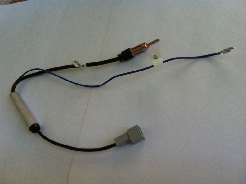

Народ! Подскажите как соединять вот эту приблуду,или может она вообще не нужна?Она пришла с магнитолой.
И ещё, может посоветуете какую нибудь наружную не складную антенну?
И как её ставить вместо выезжающей.А то родная очень достала.

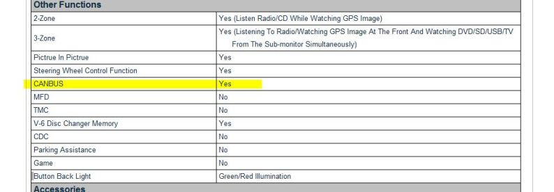

И ещё один вопрос : На моей балалайке производителем заявлена вот такая штука
кто нибудь знает ,что это такое и как это реализовать?

Эта приблуда похоже для преобразования цифрового выхода с антенны в аналоговый.
CanBus -это шина интерфейса CAN. Физически она присутствует встроенная в процессор в этой линейке магнитофонов, другое дело есть ли вывод ее наружу. Если он есть, то его можно сажать к CAN шине автомобиля, в соренто она есть. На магнетоле ставишь софт для работы с CAN интерфейсом и вуаля - у тебя бортовой компьютер.
Но если под обычную винду такого софта можно надыбать в инете, то для Win CE мне не встречался нахаляву. Может я плохо и искал.

Про CanBus все правильно изложил ansuome.
А приблуда, что на фото - это скорее всего не преобразователь, а усилитель слабого радиосигнала. Писюн засовываешь в магнитофон, синий проводок кидаешь на вывод "Antenna control" (для подачи +12v при включении радио", а третий вывод подключаешь к антенне. Это если антенна у тебя стоит около переднего крыла. Если же антенна в багажнике, как у меня, то желательно эту приблуду тоже ставить там же и туда тащит провод с +12v от радио. Смысл в том, что этот блочок усиливает все, что к нему приходит, ему просто без разницы и если антенна будет в багажнике, а блок около мафона, то он физически будет усиливать и радиосигнал и все шумы и радиопомехи, который будет хапать твой кабель, пока придет из багажника.
Кста мне его китайцы тоже прислали. Не ставил пока, все мечтаю родные ТВ и радиоантенны подружить с Витсоном через родной тюнер))).
Zauber писал(а):Про CanBus все правильно изложил ansuome.
Боюсь вас всех огорчить, но вы думаете в неправильном направлении. Хитрая проводка, которая действительно содержит преобразовать "аналог-цифра" и CAN-шину, не предназначена для подключения к CAN-шине Sorento. Всё несколько прозаичнее. Есть у некоторых автомобилей KIA и Hyundai такая коробочка, как "цифровой усилитель звука". Так вот подключается эта хитрая коробулька к ГУ как раз двумя интерфейсам:
- S/P DIF: цифровой многоканальный выход звука,
- CAN: управление усилителем с головы. В первую очередь, запуск самого усилителя.
Т.е. сам комплект из АЦП и CAN-шинки из трёх проводов предназначен для подключения ГУ с аналоговым выходом к цифровому усилителю KIA/HYUNDAI, не более и не менее.

Zauber писал(а):А приблуда, что на фото - это скорее всего не преобразователь, а усилитель слабого радиосигнала.
И такое может быть. Один из коннекторов явно содержит наклейку +12Vdc, на втором неразборчиво на фотке.

Опять же позволю себе не согласиться с последним оратором)). Дело в том, что автор писал про ГУ Witson (не знаю как там у RedPower) Но на моем Witson в распиновке Control port-а есть входы "Can_H" и Can_L". Это ли не Can-шина? Кроме того на сайте производителя в тех.характеристиках устройства прямо было указано о наличии шины CanBus.

Zauber писал(а):Но на моем Witson в распиновке Control port-а есть входы "Can_H" и Can_L".
Вот про это ГУ не скажу, вполне не исключено. Тот же Pioneer сейчас делает F930BT с возможностью подключения к CanBus, и софтина в этих ГУ заточена под VW и Ford, и умеет на экране рисовать разные режимы работы (типа климат-контроль и прочее).
Но с другой стороны, на приведённых выше схемах подключения к цифровому усилителю Can-шина имеет тоже два выхода: Low и High. Так что может быть и тот вариант, который я описывал.

А ,где в Соренте эти провода CAN L и H ?Чтобы воткнуть их в Голову.Подскажите.Я воткну и проверю,что покажет.Потом расскажу ,что получилось.Мне самому очень интересно ,какие данные можно получить на ГУ из машины.
А приблуда,как я понял ,антенный усилитель.То есть ,если я куплю вот такую антенну
без усилителя за целых 100 рублей и поставлю вместо своей выезжающей(соединю с ГУ с помощью приблуды),то всё будет работать? Так?

Даже если эти провода для Can Bus, а не для цифрового усилка, то визуально вряд ли что-то изменится, если нет специализированного софта (желательно под KIA). А зная китайцев, вряд ли там будет какой-то фильдиперсовый софт.
