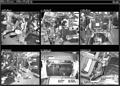

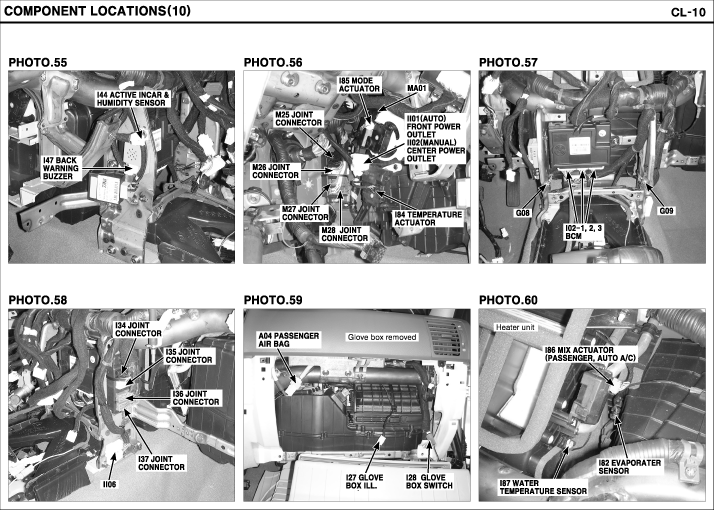

Скачайте электрическую схему и подключитесь с "джоинта" (i36, фото 58) за бардачком.
Всяко проще, чем в приборку лезть. Вот, смотрите:

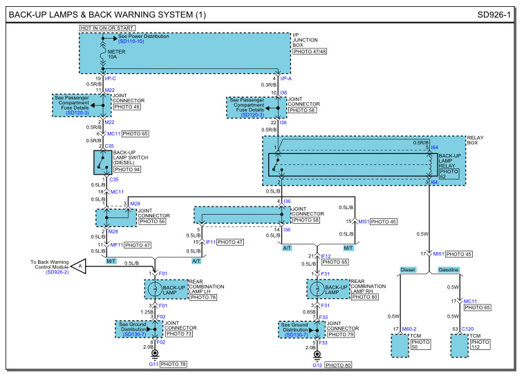

Nikolay Morozov писал(а):ближний свет, метра 4 тащить, а от панели 40 см. И при неисправности, или отделку по кузову снимать, или шесть шурупов открутить за рулём.
Я тоже от задних фонарей тащил, провод легко под обшивку заходит через уплотнительные резинки дверей, снимать ничего не надо, к тому-же камеру то-же запитать надо.
т.е. плюс от задних фонарей на камеру, а потом вместе с проводом камеры к ГУ.

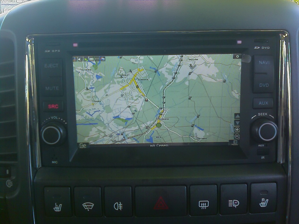

Добавлено через 4 дня 18 часов 25 минут 46 секунд:
Вот как-то так:
Добавлено через 1 минуту 53 секунды:
Попытка вторая:

:-) гармоничность спорна, но... если владельца устраивает - значит все ок.
кстати, если от фантома скин поставить, имхо, навителом удобнее пользоваться будет.

Сообщение zzxx » 18 июл 2011, 19:43
Во всяком случае так как есть - мне больше нравится, чем как на фотке на предыдущей странице с торчащим снизу краем. Менять рамку, чтоб было как влитое, неохота совершенно.
Осталось прикрутить "пробки" да выяснить, яндекскарты смогут на ней работать или нет. Хотя и Навител устраивает.

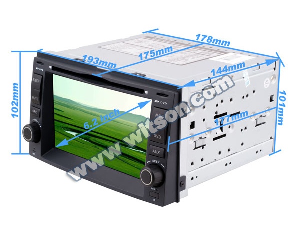

Подскажите,плз.,голова с такими размерами
нормально встанет в машину конца 2007 г.в. в макс.комплектации ,"русская" , бензин 3,3 ?
Просто я ещё её не забрал и поэтому плохо понимаю в комплектациях и разных там индексах...
