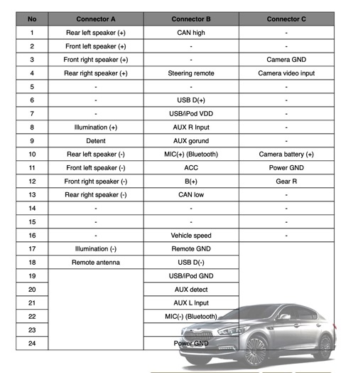

В инете есть распиновка этой магнитолы.
НО, в реальности, в штатном разъеме "В" отсутствуют "Can high" и "Can low", а также есть контакт 15 на этом разъёме ( провод красного цвета ). Всё остальное вроде совпадает.
Может кто в курсе, что за провод приходит на конт.15?

И что за "Detent" такой?
Добавлено через 16 часов 19 минут 34 секунды:
Да уж, информации в глобальной паутине - мизер. Красный провод под №15 - скорее всего называется "Autolight".
