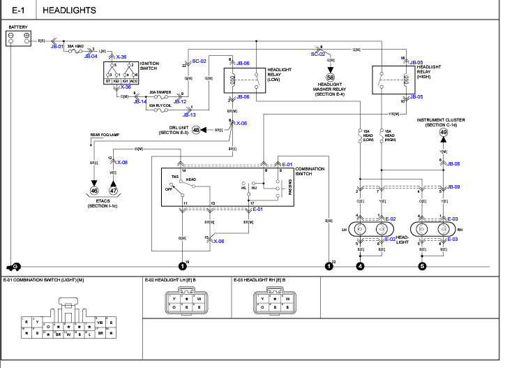

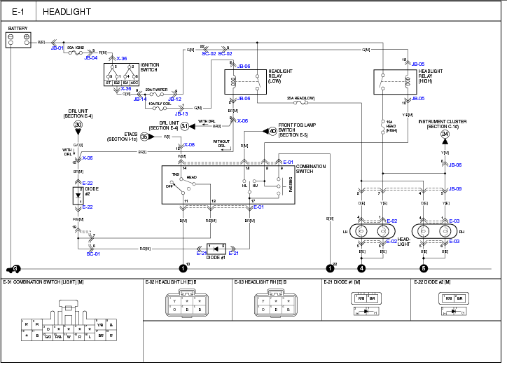

Сообщение netoka » 12 ноя 2013, 07:52
Посмотрел по схемам: у тебя выключатель ПТФ замыкается на массу через замкнутый контакт БС подрулевого переключателя, а в европейце масса подаётся сразу на выключатель ПТФ. Перевожу --- контакты 15 и 16 соединены между собой, надо разорвать и подать массу на 15. Могу схемы бросить на мыло.

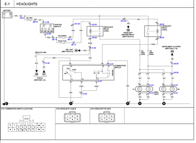

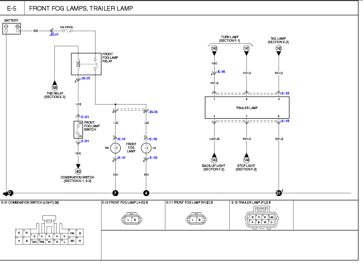

Re: ПТФ без ближнего света.
Сообщение netoka » 14 ноя 2013, 12:03
Оригиналы в SVG, поэтому видно не так чётко.
головной свет европеец
головной свет америкос
ПТФ европеец
ПТФ америкос
Сообщение Filin - Max » 15 ноя 2013, 06:50
Спасибо дружищще, за полноценный ответ. Буду пробовать на работе. Схему на мыло можно? Filin-max собака list.ru
Заранее благодарен.

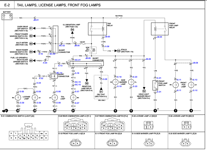

Сообщение netoka » 25 ноя 2013, 20:01
Подробнее:
Изображение Изображение Изображение
Сообщение Filin - Max » 27 ноя 2013, 17:32
Я сделал туманки к габаритам. На 3 фотке в посте выше, соединил крайний правый ( черный с белым, масса) со вторым слева( чёрный с белой полосой). Всё работает.
Сообщение sanek060585 » 28 ноя 2013, 18:52
Спасибо на выходных попробую
Добавлено через 3 дня 3 часа 41 минуту 50 секунд:
Все ок огромное спасибо
