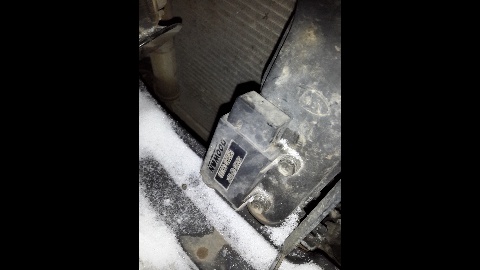

блина народ у меня такой пипки нету есть какая то приблуда только номер у нее 96985-3Е000 поиском даже в яндексе не находит. от нее идет провод и еще какая то приблуда но не похожа на данное фото.

это непонятно что?
это 96985-3Е000 которая неизвестна поисковикам!

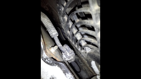

gode777 писал(а):ну вот задал вопрос и в ответ опять никог
На, второй, нижней фотке наружный датчик температуры воздуха, даёт инфу на климат. :D Не видно, к нему фишка с проводами должна подходить. :)

Сообщение gode777 » 15 дек 2013, 09:22
фишка есть показывает неправильно. почему номер странный не бьется нигде
