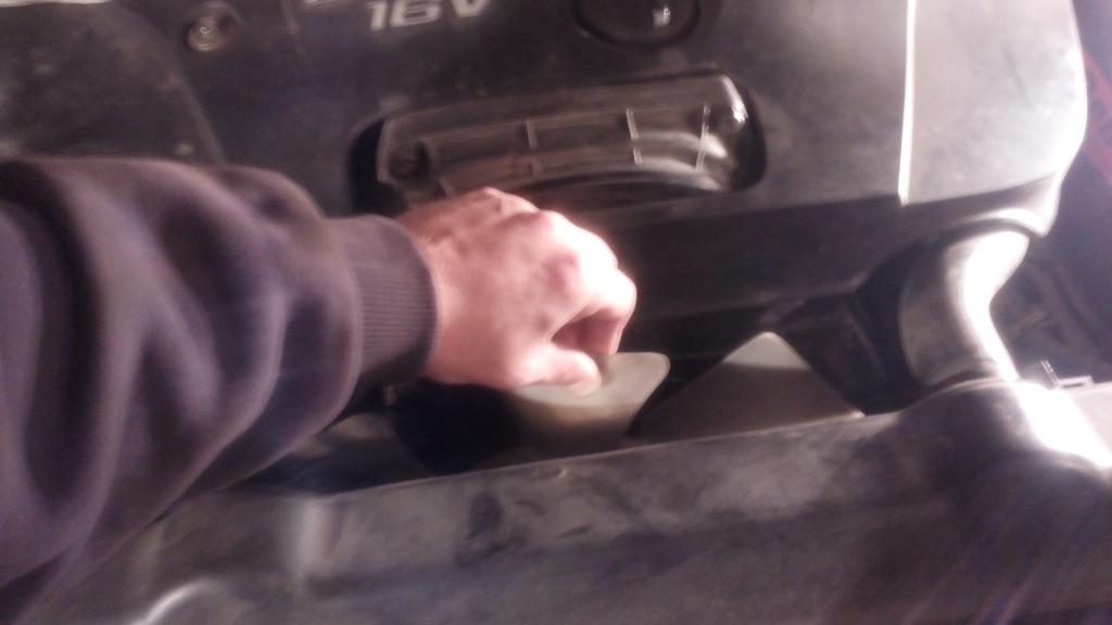

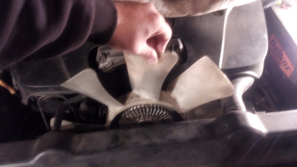

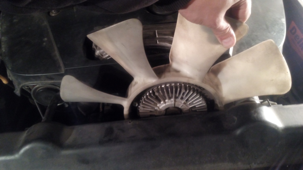

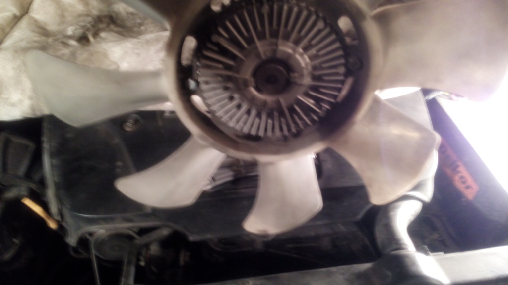

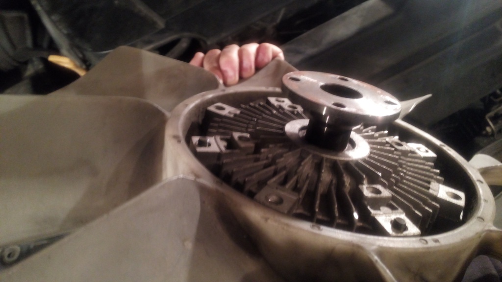

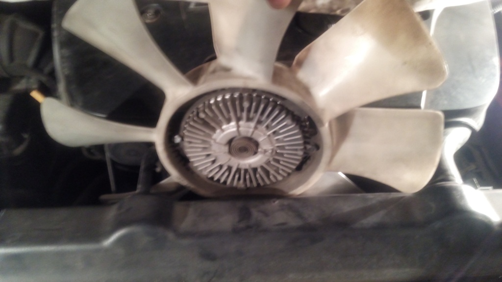

kral796 лови :D

Сообщение kral796 » 13 окт 2014, 07:23
Bel-lex писал(а):kral796 лови
Не ну красава! :ROFL: Вытащить вентилятор двумя пальцами без кожуха! Сильно! :lol: Кожух то как снять без съема патрубка радиатора?! :Search:
Добавлено через 1 минуту 38 секунд:
кстати у меня болты шкива без вискомуфты цеплялись, по-моему, за помпу, поэтому вискомуфту я оставлял на месте. Болты местные или новые вкручивал?

Сообщение Bel-lex » 13 окт 2014, 09:07
kral796 писал(а):Кожух то как снять без съема патрубка радиатора?!Болты местные или новые вкручивал?ол
Сфотаю и кожух. надо его только найти в гараже)
Шкив помпы на родных болтах
