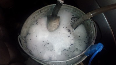

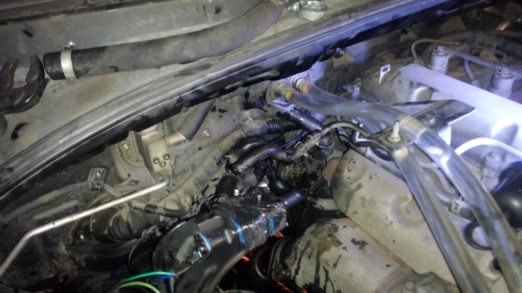

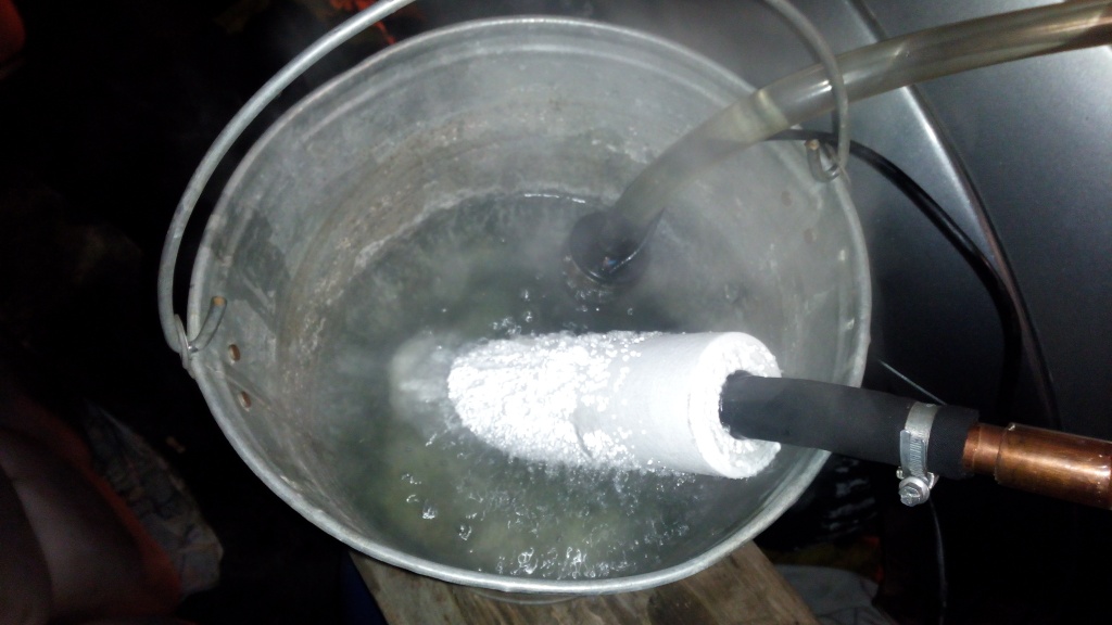

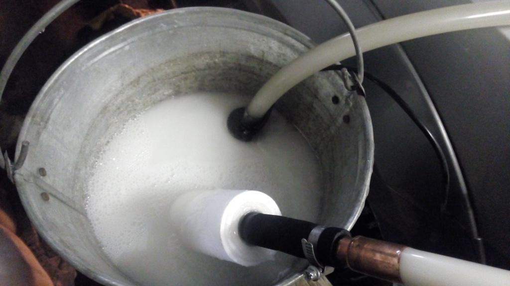

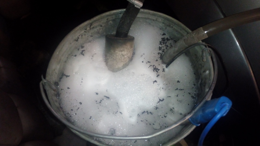

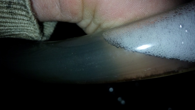

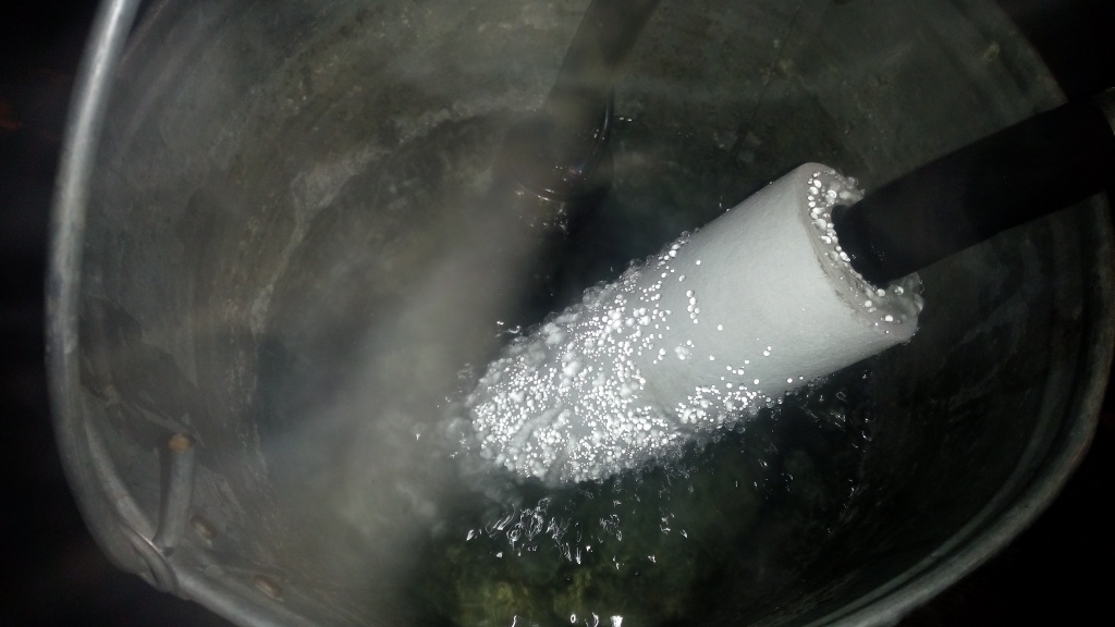

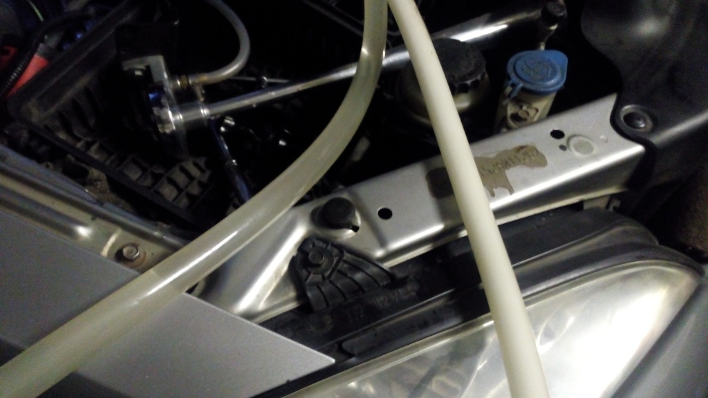

Промыл я печку, какашки были но климат в салоне не поменялся. сегодня - 27 в машине тепло но по сравнению с rexton 1 у кореша не очень. у него просто африка :twisted: , ездил без куртки, забор воздуха с улицы. заметил что прохладно после -35.
Про промывку. 3 метра шланга, насос для перекачки топлива, кипятильник, фильтр для воды бытовой, бутылка крота, 5 пакетов лимонной кислоты. думал радиатор разорвёт))) так у меня было на приусе.
