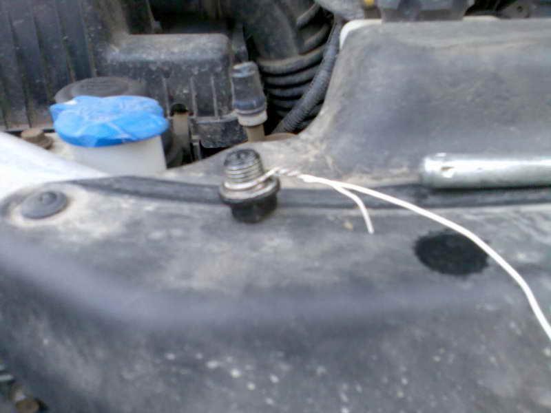

runner_Perm писал(а):тема картонки...
Кстати, что и где нужно открутить чтобы нормально засунуть картонку.
А то в прошлом году по морозу сунулся, так и не нашёл подходящих щелей :lol: чтобы запихнуть... :D

morbid писал(а):засунуть картонку.
Алексей, можно пластик сверху снять , можно узкими картонками заткнуть, что и сделал дней 10 назад.

morbid писал(а): что и где нужно открутить чтобы нормально засунуть картонку.
Черную пластиковую накладку на радиаторах сверху. На фотографии на ней пробка картера лежит. Изображение

Re: Ужасно холодно
Сообщение morbid » 01 ноя 2013, 15:14
runner_Perm
Стас, благодарю! :victory:
