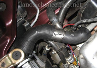

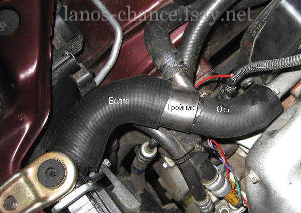

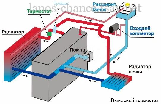

Проштудировав наш форум начал рыть дальше наткнулся на труды http://lanos-chance.fsay.net/article/ht ... scr_list=0 очень четка описаны симптомы и последовательность действий. Меня очень заинтересовала статья "Переделка системы охлаждения"
"""""Способ этот первым разработал и опубликовал на lanos-club.ru форуме пользователь под ником reostat. Я доработал его систему, сделав отбор ож от термостата.Этим убирается раннее открытие термостата и уменьшается сопротивления потоку ож (маленькое отверстие в штуцере и пластиковый тройник). Да и замена термостата в последующем, если потребуется, займет минут 10. """"""""" ( взято с сайта)
Начал мерить температуру всех патрубков на прогреве, и правда очень рано начинается загон по большому кругу между первым и вторым делением. Поменял ещё раз термостат (с матами вспоминал статью выше про замену за 10 минут)
эффект тот же. вот и причина почему на ХХ падает температура, раннее открытие на большой круг ну или приоткрытые. пока только мысли но думаю двигаться в сторону выносного термостата. так как термостат не будет получать тепла от железа а только от ОЖ. кто что думает?

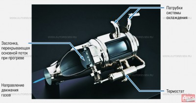

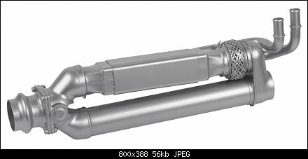

Вот устройство для ускорения прогрева двигателя устанавливаемые если не ошибаюсь в Лексусах. Принцип работы, я думаю понятен.
temir
Сообщения: 81
Зарегистрирован: 30 окт 2008, 16:37
Откуда: Новосибирск
Имя: Ринат
Re: Ужасно холодно
Сообщение kral796 » 12 окт 2013, 15:39
партнамбера этой прибамбасины нету? ну и ценник ориентировочный.
