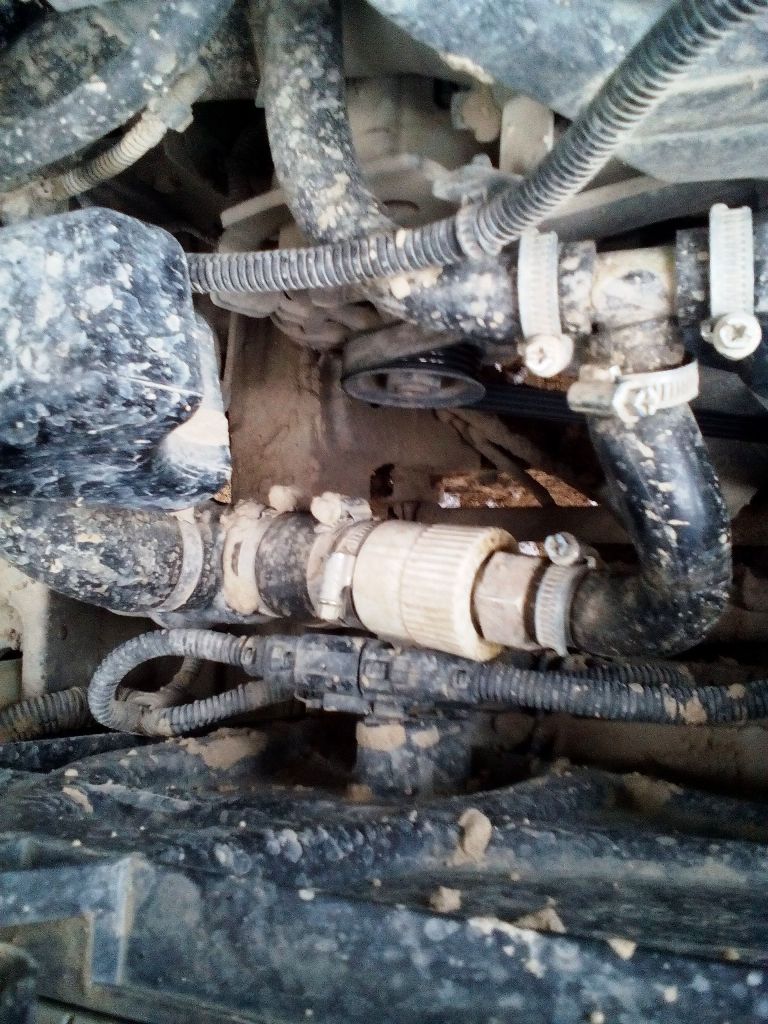

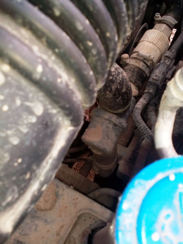

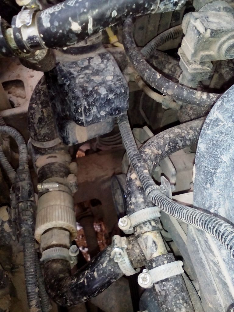

Родной термостат удаляется, а нивовский вставим по схеме "нижнего". (сначала пробовал по схеме "верхнего", но температура для осени поддерживалась низковата, всего 77-80, поэтому и переделал)
Патрубки при этом придется резать. Тот толстый патрубок, что идет с нижнего бачка радиатора к штатному термостату, разрезаем на его вертикальном участке и вставляем нивовский термостат (штуцером большого круга - вниз, входом в двигатель - вверх, так как поток ОЖ идет снизу вверх). Нужно добиться, чтобы при этом его штуцер малого круга смотрел в сторону тройника на лобовине. Далее нам нужен Г-образный шланг от ВАЗовской печки, тройник от печки Газель. Тройник врезаем в патрубок, идущий от большого тройника на лобовине к печке и подогреву дросселя. Г-образным шлангом подводим ОЖ к штуцеру малого круга термостата,
И здесь будет самое трудное в такой схеме: нужно сделать переходник с 14 на 32 мм, чтобы соединить их. Причем диаметр внутреннего канала переходника должен быть не более 6-8 мм, или же в шланг надо вложить дроссельную шайбу такого диаметра. Это связано с тем, что часть потока ОЖ по малому кругу будет уходить в термостат, параллельно печке, и снижать эффективность обогрева салона. Экспериментально я выяснил, что с такой шайбой теплопотеря печки заметно не пострадала, а термостат работает адекватно.
Температура стоит стабильно, на ходу 84-86 градусов, самый максимум видел 88. Для чистоты эксперимента никаких картонок, утеплителей не ставил. Жду первых морозов, но их все нет :( Уверен, что зимой термостат отработает без проблем. Тогда смогу смело рекомендовать такой вариант переделки как проверенный на своей шкуре.
Постараюсь сфотографировать сегодня, чтобы было понятно визуально.
Кому-то покажется диким колхозом, :russian:
однако работает! :crazy:

Сообщение alex324 » 09 ноя 2015, 09:54
Sheh58 писал(а):фотку бы этого дикого колхоза народу
Пожалуйста. Сегодня только до компа добрался. Ползал все выходные по полям и колеям вдоль ВЛ, так что под капотом слегка грязновато.
Белая деталь на фото, в которую вкручен ерш - это временный переходник с 14 на 32, пока токарь делает из металла.
Проверено в -28… Работает без нареканий, тепловой режим стабилен.
дополнение:
Проверено в -38… Работает без нареканий, тепловой режим стабилен.
