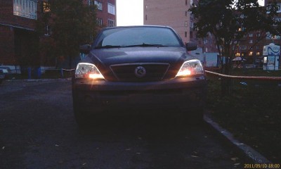

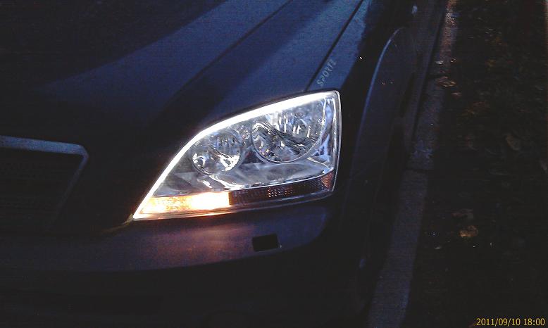

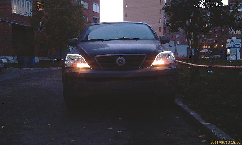

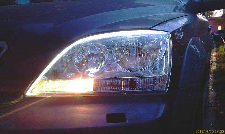

Сообщение etaon » 10 окт 2011, 08:07
у меня вот чего на скорую руку получилось :) 15 минут паяния и изолентирования.. + 1 метр светодиодной полосы на 500р. Не нашлись изолированные светодиоды. Пришлось пока так зацепить их. Буду в свободное время приводить в порядок. Подключил параллельно с габаритамми.
Еще надо чуток подшаманить. Машинка у меня 2004 года. Фары родные были со спаренным поворотником и габаритом. После небольшого ДТП азменил обе фары. По ошибке магазина прислали мне фары с раздельными поворотниками и габаритами. Выё... не стал и забрал. Люди хорошие. А проводку переделать под них раз плюнуть. Но так пока руки и не дошли. А прошлые лапмочки со совмещенным светом (двухспиральные) подошли и в стали в одно из мест этих фар. Вообщем повезло ребятам да и мне :)
Быть может потом поменяю свет на синий у габарит. А может и так оставлю. Цветность чтобы хоть какая-то была :)

Re: Фонари дневного света
Сообщение Eugene1067 » 10 окт 2011, 11:02
To etaon,
И что же это такое получилось? У тебя ДХО совместно с габаритами горят что ли? Здесь уже все жевано-пережевано, со всеми ссылками на ПДД, ГОСТы, Техрегламент. Почитай тему внимательно, не ленись. А то ведь как народ пишет? Кроилово ведет к попадалову! И синий цвет - прямая дорога к лишению прав. У тебя права запасные есть?

Сообщение etaon » 10 окт 2011, 11:17
Ну я так и сделал. В старой фаре штекер и гнездо 3-хштырьковое. В новой 2-х на габарит и еще на поворотник.
Предлагаешь поставить лампу односпиральную в гнездо для двухспиральной лампы. Это габарит к примеру. Внутренняя часть фары. А внешнюю, то бишь поворотник зацепить врезкой при подходе к гнезду габаритов?
вот бы еще лампочка удачно встала в габаритах :) а то получится еще, что поворотником будет :( Это ведь как усики и контакты позволят там внутри повернуться лампе.
А на фаре подсветка получилась не ДХО, а так, тuning малость :) потребление 1-го метра этой светодиодной ленты порядка 26мА. Хотел перестраховаться и допаял туда резистор 1 кОм. Килоомный. Парнишки посоветовали. Но с ним слишком уж тускло стало светить. Обошелся без них.

Сообщение Eugene1067 » 10 окт 2011, 11:37
Подсветка фары? В режиме габаритные огни включены? Хм, про такую фишку никогда не слышал. Все равно это нарушение Техрегламента получается. Я уж не говорю про статью 12.3 КоАП. Лишение прав до шести месяцев.

Сообщение etaon » 13 ноя 2011, 14:33
Eugene1067 писал(а):Подсветка фары? В режиме габаритные огни включены? Хм, про такую фишку никогда не слышал. Все равно это нарушение Тех регламента получается. Я уж не говорю про статью 12.3 КоАП. Лишение прав до шести месяцев.
Кстати :) На ТО их даже и не заметили. Видно лишь ночью. Еще эта подсветка помогает если залазишь под капот при недостаточном освещении. Легко достается из под уплотнительной резинки фары и светит куда надо. Яркости хватает чтобы озарить всё подкапотное пространство!!!
