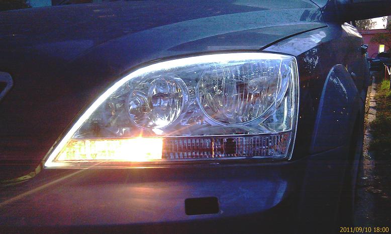

                            15 минут паяния и изолентирования.. + 1 метр светодиодной полосы на 500р. Не нашлись изолированные светодиоды. Пришлось пока так зацепить их. Буду в свободное время приводить в порядок. Подключил параллельно с габаритамми.
		 а то получится еще, что поворотником будет
 а то получится еще, что поворотником будет  Это ведь как усики и контакты позволят там внутри повернуться лампе.
 Это ведь как усики и контакты позволят там внутри повернуться лампе. потребление 1-го метра этой светодиодной ленты порядка 26мА. Хотел перестраховаться и допаял туда резистор 1 кОм. Килоомный. Парнишки посоветовали. Но с ним слишком уж тускло стало светить. Обошелся без них.

                           Eugene1067 писал(а):Подсветка фары? В режиме габаритные огни включены? Хм, про такую фишку никогда не слышал. Все равно это нарушение Тех регламента получается. Я уж не говорю про статью 12.3 КоАП. Лишение прав до шести месяцев.
 На ТО их даже и не заметили. Видно лишь ночью. Еще эта подсветка помогает если залазишь под капот при недостаточном освещении. Легко достается из под уплотнительной резинки фары и светит куда надо. Яркости хватает чтобы озарить всё подкапотное пространство!!!
