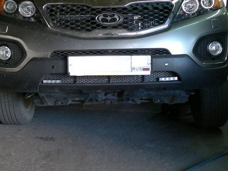

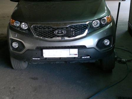

Сегодня поставил решетку и ходовые огни Филипс.3500 за огни и 2800 за всю работу.Бампер снимал.
Все реально и возможно.Надо только верить.

nikosan писал(а):Сегодня поставил решетку и ходовые огни Филипс.3500 за огни и 2800 за всю работу.Бампер снимал.
у Вас габариты в поворотниках? если да-то что в фаре стоит,на месте лампочки габаритной(она в фаре дальнего света)
и если туда светодиодную воткнуть,то думаю свет дневной-норма будет.думаю себе так сделать.Кто уже сделал,отпишитесь о результатах.
