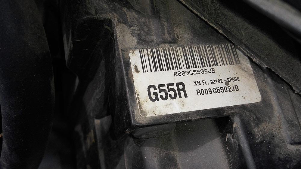

Доброго всем времени суток!
быстро расскажу предысторию.
Взяли "СОРЕНТО" 2015 года.
перегорела одна лампочка ближнего света, решили купить новую, открываем там млин стоит не штатный галоген или ксенон, а светодиоды и еще и наколхоженые
В общем не буду показывать как все там было сделано, в общем не очень аккуратно и главное надежно.
Едем в магазин купить лампу, говорят таких не найдете вот возьмите комплект новых и очень хороших.
Рекламировать не будем взяли.
Заверили что встают как родные и все пучком.
В общем дальше началось все намного интереснее.
У нас оказалось что вся конструкция на столько изменена, что мы даже не смогли поле всего поставить родные Н7 лампы.
Там пластина под цоколь вроде похоже на Н4 но размер не тот.
Приехали в магазин и там продавца мучали и результата нет.
Никто не подскажет что это такое?
Н7 проваливается, Н4 не лезет, да и не должна она туда лезть...
Купленные светодиоды мало того что не закрепить нормально, так еще и фокусировку поймать не возможно, по причине что фара начинает светить только если лампа почти вытащена из корпуса

Re: При установке нештатных ламп испортили фару
Сообщение Talik » 23 май 2018, 09:27

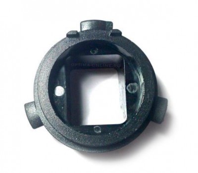

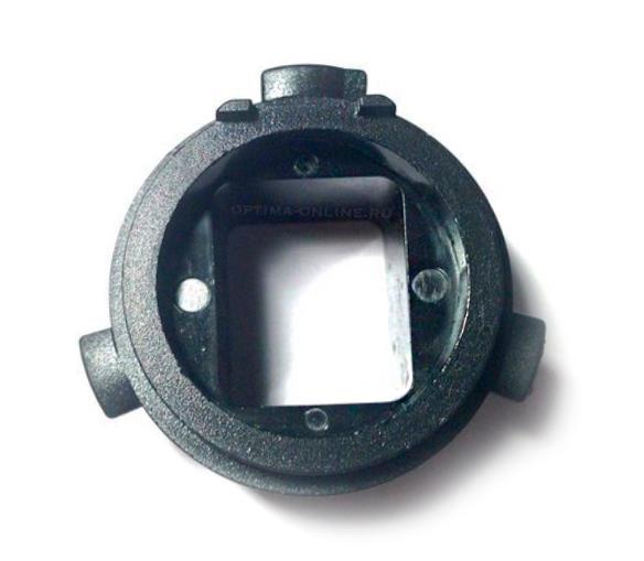

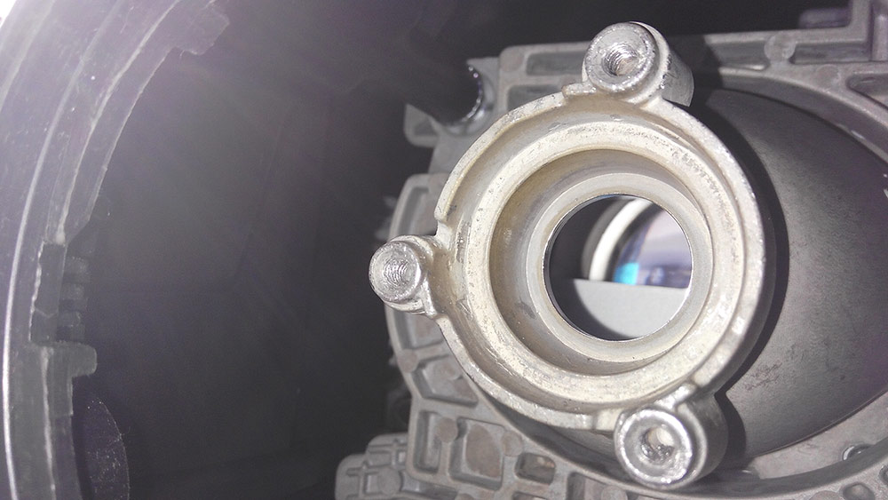

руки бы переломать этим гей-ксенонщикам-ледовщикам... фара галогеновая, что бы туда вставить лед, некоторые идиоты переделывали штатное посадочное и саму клемму, а кто-то вообще умудрялся приклеивать, даже слов нет описать это...короче лампа должна быть H7, она должна вставляться уже в клемму с проводкой и тупо заворачиваться в посадочном месте по часовой, видя эти фото вообще не могу представить ЧТО там такого натворили %) %), но вижу что не хватает ответной посадочной части для лампы на линзе, на первой фото похоже, что это она, попробуй прикрутить ее к линзе, вижу по 3 отверстия, очень похоже на правду, но пока никакую лампу ты сейчас не поставишь, как ни крути без этого кольца, далее в фишке Н7 должно быть пластиковое посадочное для лампы, и потом все это вворачиваются в линзу и держится тем самым колечком... а проводку оставшуюся штатную можешь сфоткать?

Год выпуска: Другое
Сообщение Talik » 23 май 2018, 09:38
Стож писал(а):спецальное колечко
все так и есть, похоже оно на первом фото, тупо скрутили..

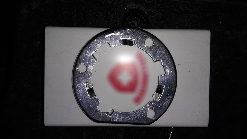

Сообщение AndrS » 23 май 2018, 10:41
Спасибо всем кто откликнулся!
Проводку сфоткать могу, но толку особо не вижу, потому что могу сказать что там ТУПО два провода с клеммами в изоленте блин ((
Кольцо на первом фото, прикручивается к корпусу линзы нормально (посадочные отверстия совпадают), но толку было не очень много, потому что лампа Н7 не каким образом не крепится к нему ВООБЩЕ.
Я сейчас поставил лампу Н7 и закрепил ее пружинками, которые сделал сам из пружинистой стали вот по такому принципу
Фара светит вроде правильно, но нужно будет поехать на станцию, где есть прибор и все поставить по уму.
Но пока очень хочется все вернуть на исходное и родное положение.
Поэтому если кону не трудно и он имеет представление, что там за переходная пластмасса должна быть или просто свою фару не трудно сфоткать как там должно быть.

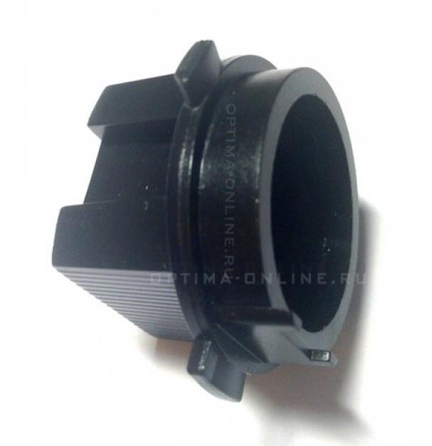

Я понял что там должен быть вот такой примерно патрон:
Только это больше переходник под ксенон как написано
Надо искать теперь родные патроны под H7
Верно понял?

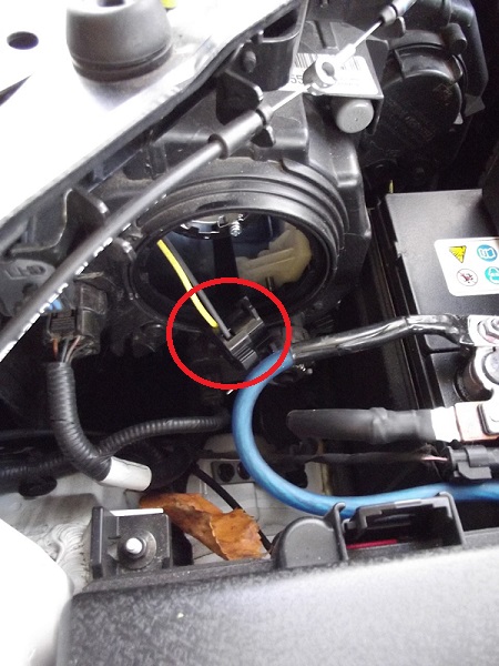

Сообщение Talik » 23 май 2018, 11:49
AndrS писал(а):потому что лампа Н7 не каким образом не крепится к нему ВООБЩЕ.
поскольку она крепится ответной части от проводки, а так как:
AndrS писал(а):ТУПО два провода с клеммами в изоленте блин
то предыдущие идиоты, получается, срезали пластиковый держатель лампы, честное слово, таких колхозников в одно место бы... сфоткаю позже как как должно быть, или поищу сейчас фото в архиве...

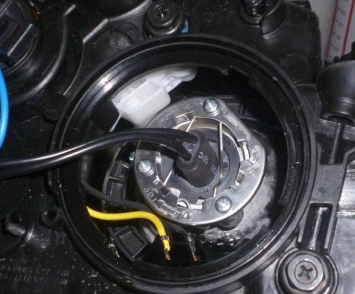

Добавлено через 7 минут 31 секунду:
вот чего не хватает тебе в проводке для удержания лампы.
Сообщение rotenflecke » 23 май 2018, 12:17
Talik писал(а):вот чего не хватает тебе
у меня на Санте такие патроны. на Сорентике нету таких чтоле?
я в дальнем тоже полез в фару, понял что хороший ЛЕД в дальняк не влезет без переделки и тормознул на этом ))
а тут видать парни творческие )
Сообщение Talik » 23 май 2018, 12:27
rotenflecke
человек от колхоза избавиться хочет, а ты пропихиваешь! :D
Добавлено через 1 минуту 38 секунд:
rotenflecke писал(а):на Сорентике нету таких чтоле
предыдущий владелец срезал их, как я понял.
Сообщение Talik » 23 май 2018, 14:58
rotenflecke писал(а):купить нормальные цоколи
проблема в том, что они штатные и идут с фарой целиком, и если не ошибаюсь не продаются отдельно, и вообще надо быть дибилом, что бы их отрезать и не сохранить... очень понимаю топик-стартера в данном случае.

rotenflecke писал(а):держатель
https://ru.aliexpress.com/item/Xenon-HI ... 91674.html
разьем
https://ru.aliexpress.com/item/Free-shi ... 61422.html
Talik писал(а):нууу, кстати, как бюджетный вариант вроде норм
СПАСИБО!
Я что-то такое и буду строить
только хочу взять переходник типа для ксенона.
Он просто слегка по мощнее.
Добавлено через 21 минуту 58 секунд:
Сейчас нарыл в интернете, что то мое кольцо вроде как под лампу H11B
Может такое быть?
