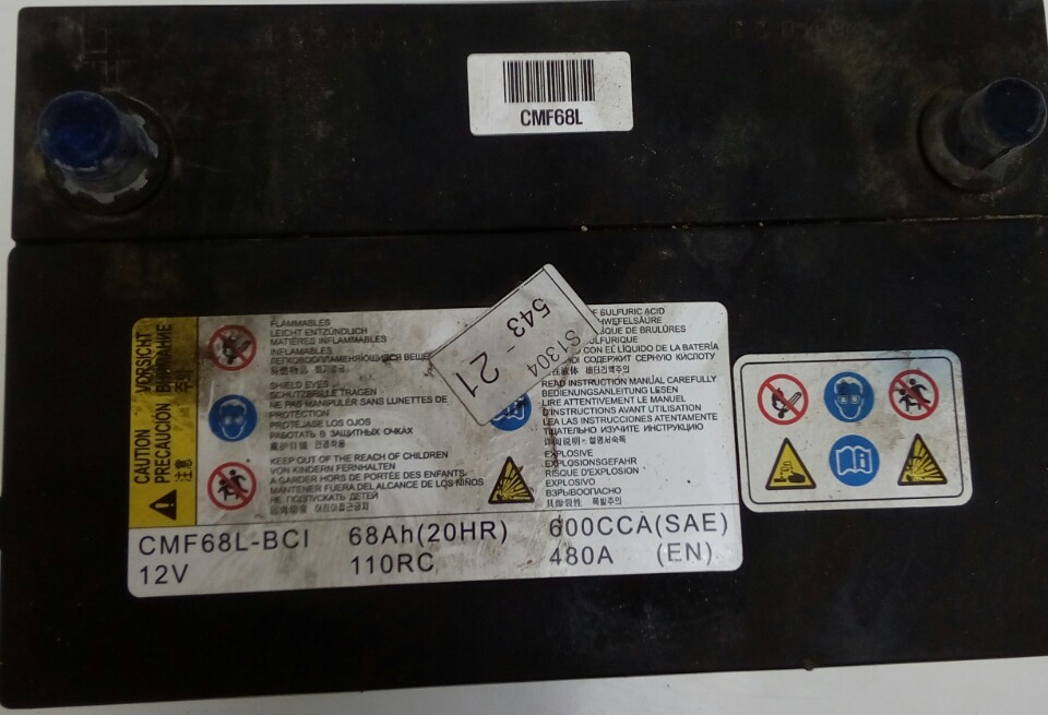

Собственно фото штатного аккумулятора
Если кому интересно, то у меня на xm fl 2013 г.в. родной аккум такой..

Второе: моя штатная батарейка 68 ампер часов, кто не верит - написано на аккуме :D Следовательно, исходя из сообщения Алексея:

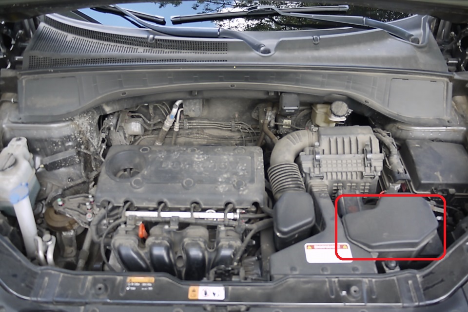

у тебя xm, у меня fl, когда подписался на это тему на фл еще не создали :) у нас аккум 203мм, еще 7 до банки подкачки воздуха, не помню есть ли на хм, вот если прям в нее упереться то 210мм. как-то так :(
Добавлено через 13 минут 35 секунд:
вот эта хрень, которая мешает.

Мож поднять эту банку на 15 мм, если не кретично. На банку положи вертикально колбаску пластилина, закрой капот и будет видно на сколько эту банку можно поднять. А для чего эта банка??7

Резервный подсос воздуха. До конца сам не пониаю зачем она. Но и поднять не выйдет особо, она жестко сцеплена с воздухозаборником.

Серег, если штатный (насколько я понял) у хм все же 225мм, то штатный у фл 203мм. Если второй еще встанет к первому, то первый ко второму уже фиг без колхоза.
Отправлено тапком восвояси!
З.ы. я кажется разобрался в чем соль проблемы. 203 у фл без клемм. А вот с клеммами похоже будут все 225 :) и тогда все выходит супер :)
Завтра замерю с клеммами.
Добавлено через 9 часов 57 минут 14 секунд:
я нашел 22мм, они в высоте клемм :D :D
Добавлено через 1 час 28 минут 16 секунд:
В общем если кому надо, размеры штатного аккума 263х173х225, вот, вроде правильно все :)
