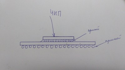

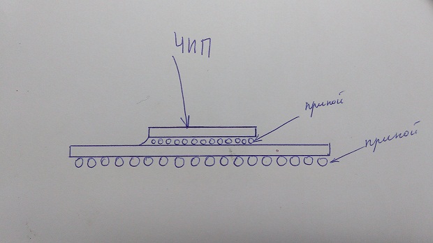

Добрый день! Я долго занимался этой темой.Вот что я Вам сообщу .Теперь по Вашему ГУ. Прогрев процессора почему иногда не получается и ГУ опять не работает. Объясняю:При пайке чипа завод применяет бес свинцовые шары (припой) они очень хрупкие по сравнению со свинцовым припоем.Далее чип сильно нагревается (Завод изготовитель не поставил даже радиатор на чип, просто решили сэкономить на алюминии). Идет сильный перегрев и на наших дорогах из-за вибрации происходит отвал чипа от платы.Некоторые мастера по-быстрому прогревают чип и отдают владельцу срубив побольше денег надеясь что возврата не будет.Ну увы,месяц ,два, опять сломался.Если делать в идеале нужно снять чип заменить припой на свинцовый и установить его назад(Сделать реболл чипа).Снимая чип мастер знает что произошло с чипом и платой.(Под микроскопом видны зоны окисления пятачков на плате или на чипе.) Прогрев этого не дает.Может конечно помочь качественный флюс который может устранить эти окисления,но всё равно не всегда.Вот небольшой секрет,чтобы аппарат долго работал.В идеале так должен делать каждый мастер который берется за Ваше ГУ. Это знают мастера которые занимаются ремонтом ноутбуков и я.Поэтому делюсь секретом.Одно радует при ремонте- чип очень живуч по сравнению с ноутбучными.Его трудно убить температурой.Кстати о разных неисправностях ГУ ,у некоторых USB перестает работать ,у других еще другая проблема ,но всё опять же сводится к отвалу чипа TCC8803(главная микросхема в ГУ), так как все функции выполняет он.Вот так можно идеально подчинить ГУ следуя этим шагами.

patriot52 писал(а): а у ЧИПА с другой стороны, где кристалл,сбоку, что-то вытекло (похоже цветом на олово или свинец или серебро,). Товарищ-мастер сказал что дело скорее всего в самом чипе а не в контактах.
Виноват мастер это называется пережарил чип.Есть у чипа предел даже температура указанная на нашем сайте 380 градусов она губительна и бы не стал жарить на этой температуре максимум 290-300.Между чипом и подложкой находится тоже припой и когда мастер превысил допустимую температуру чип не выдержал и весь припой из-под чипа вытек.Чип не подлежит восстановлению.На алиэкспрессе я тоже не находил чипа.Выход искать б\у аппарат можно убитый и восстанавливать ваш только нормальному мастеру.
