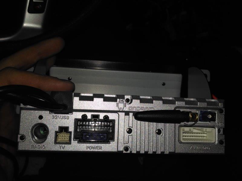

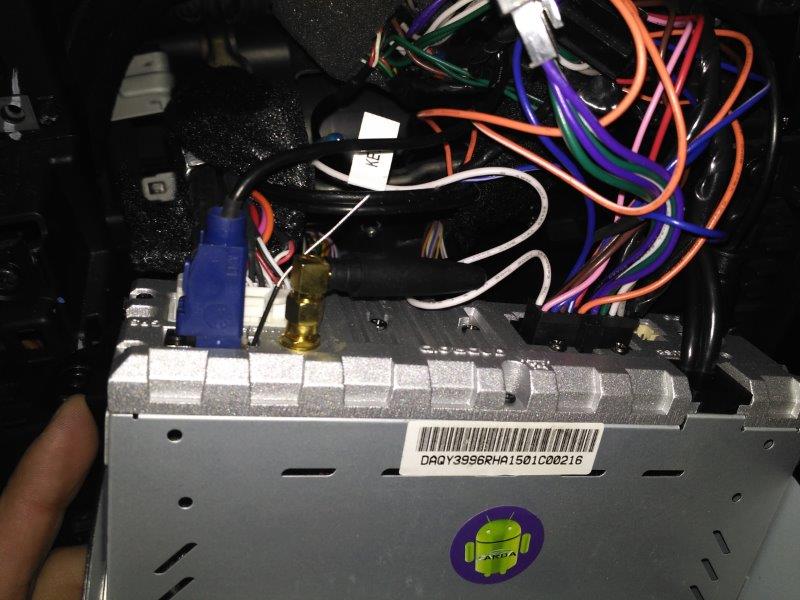

Сегодня утром сдернул магнитолу. Думаю, скоро все разрешится.
Прикладываю фото обратной стороны магнитолы, подключить по-другому там что-то невозможно, я думаю. Два разъема и антенны.
Добавлено через 4 часа 54 минуты 17 секунд:
без магнитолы результат плачевный. за 4 часа с 13.4 до 12.16 V :shock:
что остается, сигналка? Либо когда подключали магнитолу, мастер накрутил там чего-то и замкнул.. :cry: сегодня попробую не ставить на сигналку....

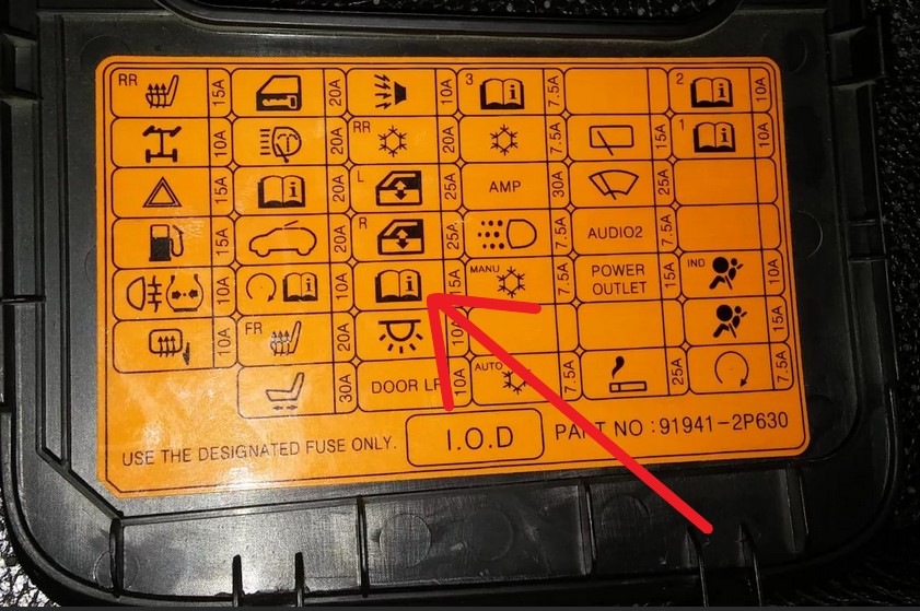

В общем, я умываю руки, уже нет сил больше танцевать с бубнами вокруг этого куска железа.
Вчера по приезде к дому 13.2 V было, вечером через час выходил - уже 12.3 V. Был уверен, что утром не заведусь, однако 11.7.V. Радость-то какая!!! Магнитола выдернута, сигналка отключена.
Спасает только выдергивание 15-амперного предохранителя аудио, ниже вставлю картинку. Но там отрубается и ключ, то есть когда глушишь машину, отрубается питание на все системы сразу (гаснет свет везде и т.д.). Так что все что угодно может быть...
Спасибо всем, кто откликнулся, в любом случае просто так ничего не бывает, очень много нового узнал для себя из этой ситуации.
Добавлено через 54 секунды:
вот этот выдергиваю и все хорошо, разряда нет.
