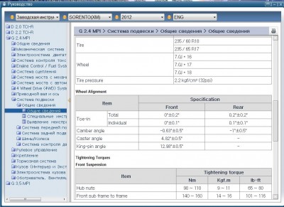

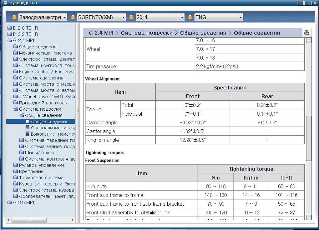

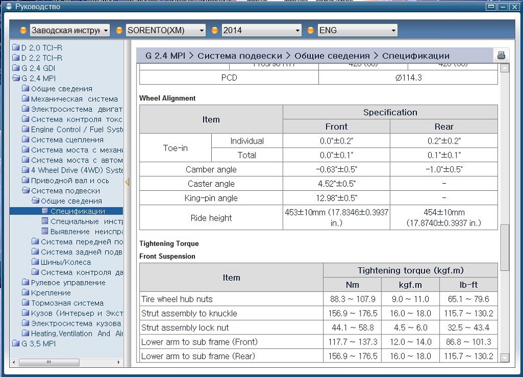

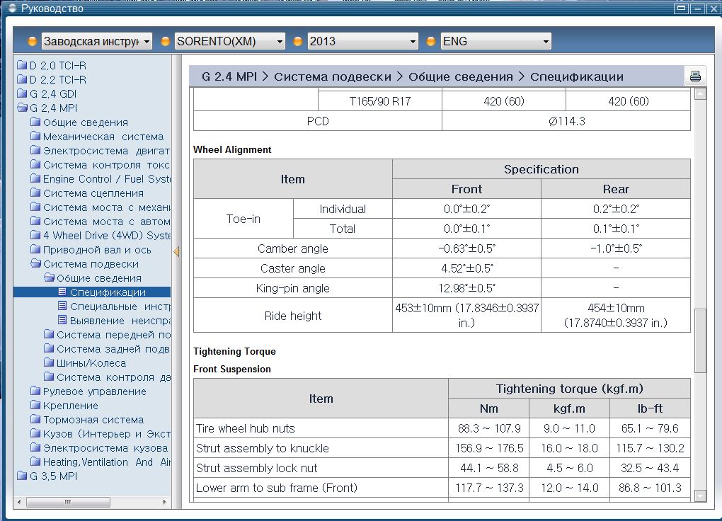

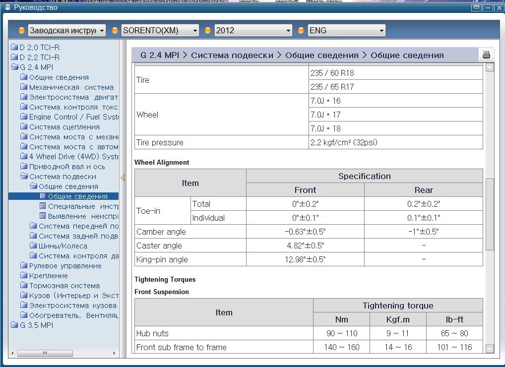

Взял с другого форума,человек выложил заводские настройки по годам для сход-развала.Может кому нибудь поможет.

эта програ не обновлялась уже давно, поэтому даже если поставить в 2016 год, то же самое и покажет. это настройки 09-12, правда они немного отличаются от настроек КМР.

Если внимательно посмотреть ,то разница между 12 и 13 годами есть.

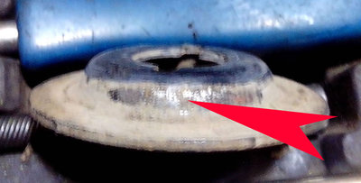

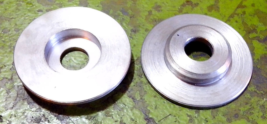

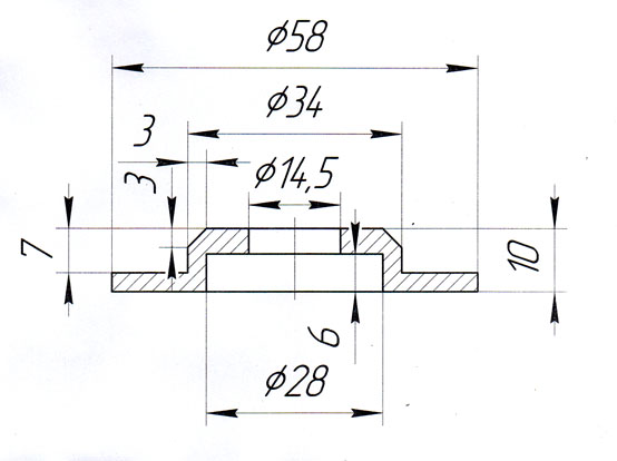

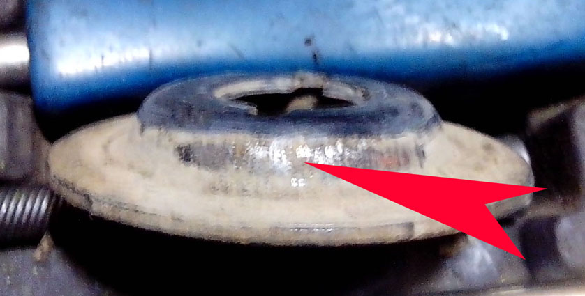

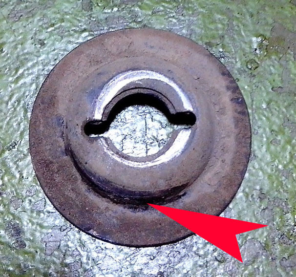

Здесь не все однозначно. Начать нужно с крепления подрамника, на нем нижние шайбы передних креплений бьют по наружним обоймам сайлентблоков. Нужно выточить новые шайбы.
Обратите внимание на то как криво она садится из за большегона на 2 мм отверстия.
Здесь мы видим место боя о внешнюю обойму сайлентблока.
Новая шайба.
Чертеж новой шайбы.
Устранив эту недоработку мелкие стыки асфальта перестали передаваться на кузов.
