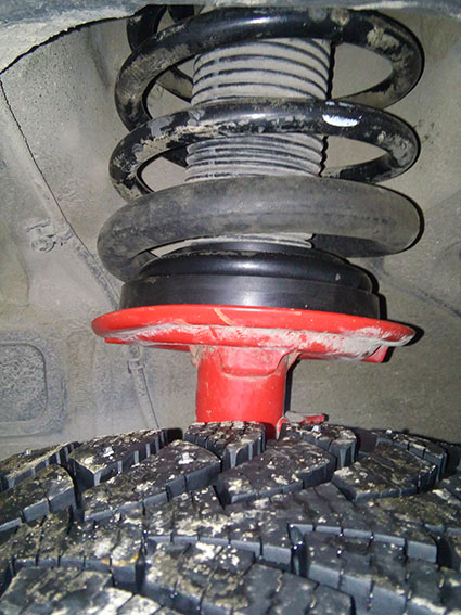

К стати о трубочках. При замене пружин попытался их снять, не вышло. Разошлись по шву. Поехал в магазин, купил резиновый шланг подходящего диаметра и натянул его с мыльной водой.

netoka писал(а):Евгений, а что за проставочка под пружиной? Если есть код или ссылку...
Жесткость родных передних пружин меня устраивала, таким образом я компенсировал их просадку и немного поднял передок. Вот здесь мой отчетик. Тема: Аммортизаторы и пружины на SORENTO XM/FL (2012-...)

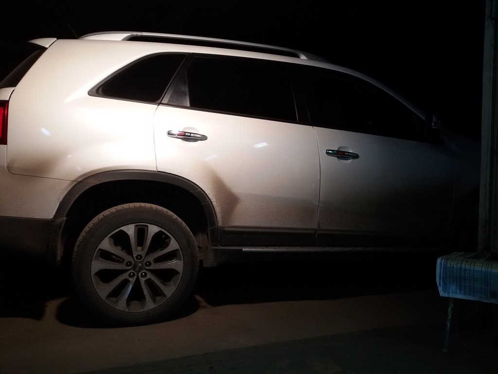

Прислали комплект пружин из Клаксона, из Москвы с завода, стоят 6000 руб + 400 доставка ТК. Сегодня поменял только задние пружины. Стало расстояние от центра колеса до арки 50.5 см, от земли 85.5 см. Общий вид машины не портят, может из-за 19 колес. Еще заметил, что если смотреть на машину сзади, то как будто колеса от вертикали смотрят немного внутрь, кто-то замечал такое?

Андрей.л писал(а):что если смотреть на машину сзади, то как будто колеса от вертикали смотрят немного внутрь, кто-то замечал такое?
Не должно так быть

Сообщение Андрей.л » 02 окт 2018, 16:11
Может показалось... Размеры по высоте машины указал на почти пустом баке, литров 15.

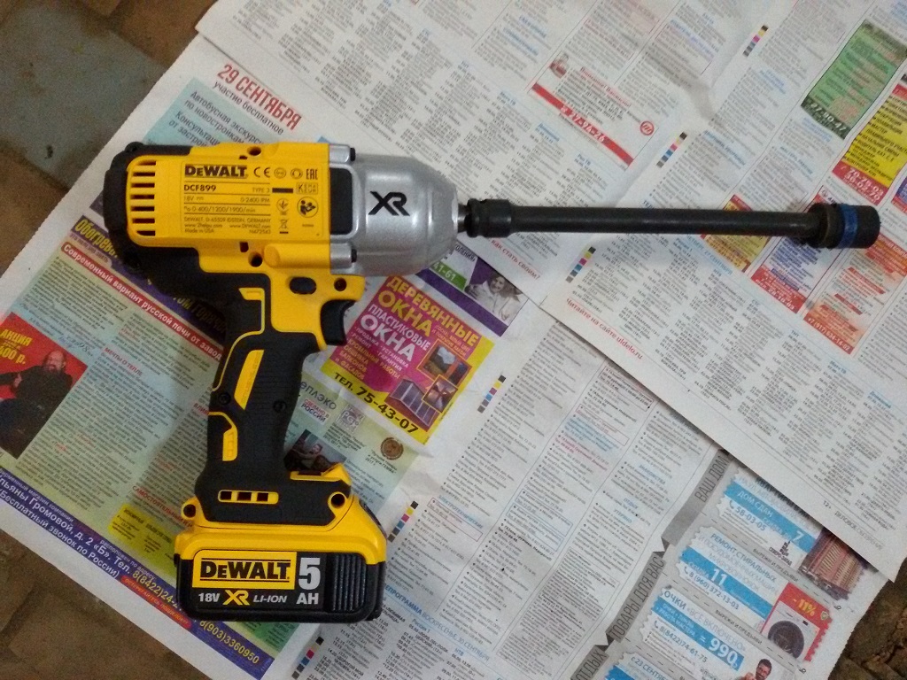

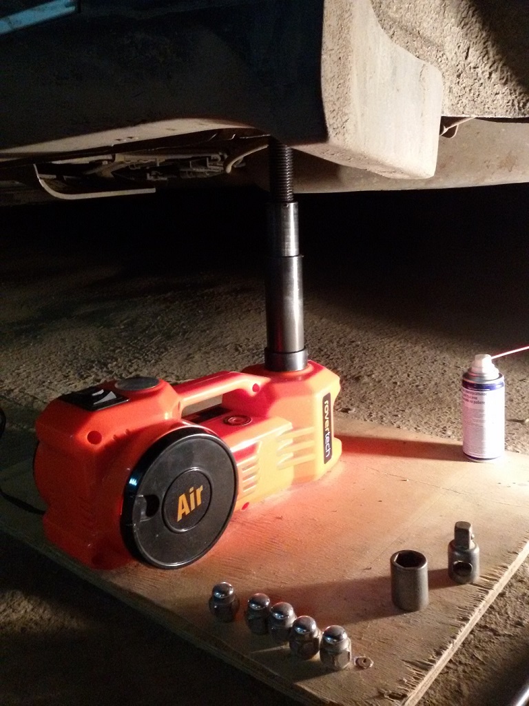

Кстати, кто интересуется инструментом, работал аккумуляторным гайковертом Деволт и электрическим 12 вольтовым гидравлическим домкратом китайским. Очень облегчают труд. Гайковерт откручивает любые ржавые гайки, и даже ступичную на поднятом колесе. В свое время не у кого было посмотреть и проверить, покупал на авось, но не разочаровался, ВЕЩЬ! :good:
