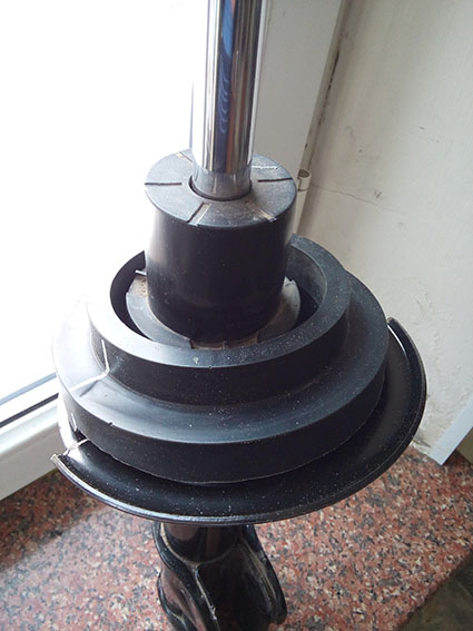

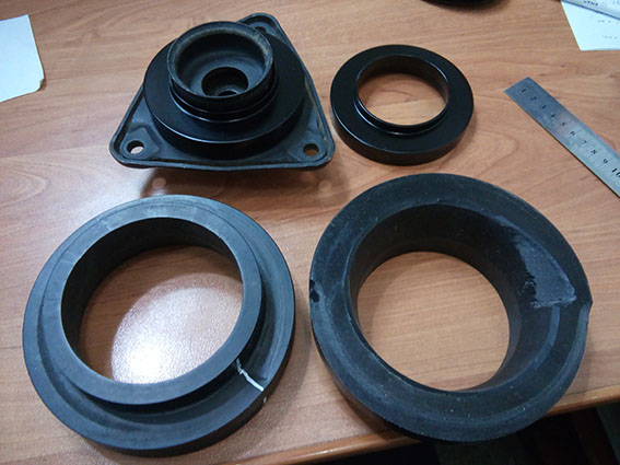

Mix писал(а):По передним проставкам для FL - не правильно, подходят от Сида
md7621 писал(а):Подтверждаю, только СИДовские идут на перед FL
Дзержинский писал(а):алюминиевые или полеуретановые?
Mix писал(а):Зад однозначно полиуретан,
Mix писал(а):а передние я снимал через некоторое время, они обжались до металичских втулок, сейчас бы вперёд поставил алюминий или текстолит.

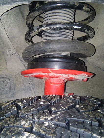

Янц Евгений писал(а):Ребятки, не ставьте проставки между кузовом и опорой
Дзержинский писал(а):Как думаете, какие лучше ставить, алюминиевые или полеуретановые
Янц Евгений писал(а):Ребятки, не ставьте проставки между кузовом и опорой. Ставьте проставки под пружину, увеличится ход подвески и машина поднимится. Межд
Дзержинский писал(а):Зад, значит, меньше работает. ....
md7621 писал(а):Машина и так поднимется, а вот амортизатор будет отбивать, если не ставить удлинитель штока или менять амортизатор на с большим ходом
abrams писал(а):жоще машина станет.
Янц Евгений писал(а):Все тоже самое относится и к задней подвеске
